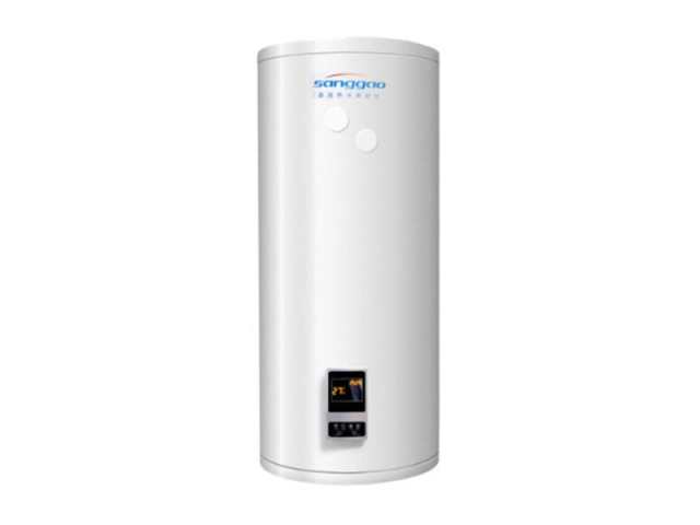

  如果家里的热水器长期不使用的话,需要将内部的水清理干净。那热水器的水怎么放干净?PChouse带大家一起了解下吧。
  1、首先,在给电热水器排水之前一定要做的一件事,就是关闭电热水器的电源,这样也是为了自身的安全考虑,这一步一定要做,也是非常非常重要的一步。之后再把电热水器的供水开关关掉,直接点就是把家里的供水关掉,这样避免排空电热水器内的水时,同时注入水。
  2、然后,在把电热水器的热水阀掰开,让它与安全阀联通,这样电热水器内部的水就会排出来,不过这个时候最好用一个脸盆或者桶来装水,否则可能会把室内弄的到处都是水。而且如果电热水器内部长时间没有清理,它内部排出来的水是非常脏的,为了地面干净,最好是拿东西把水接住。
  基本上这样的操作,就能把电热水器内的水排完放干净了。
