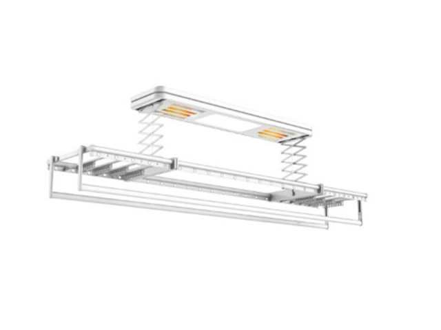

电动晾衣机的安装和拆卸对于大多数分来都是一件头疼的事情,那么电动晾衣机安装需要注意些什么呢?晾衣机又是如何拆卸的呢?今日就由PChouse为你一一解答。
一、电动晾衣机的安装有什么要注意的
1、晾衣机安装需要准备的工具:冲击钻、大小十字螺丝刀、开口扳手、智能晾衣机零配件、钳子、美工刀,卷尺、绝缘胶布、记号笔、锤子。
2、晾衣机在安装之前要做好准备工作。在开始安装晾衣机前,需要先根据购买机型说明书的内容,查看并核对所提供的安装和使用附件是否齐全;然后在想要安装的区域用铅笔做好孔位标记,为打孔做好准备。
3、注意避开水路与电路的安装。安装前需了解房屋水电路的结构,安装时要避开水、电路的位置,以免因破坏水、电线路而造成不必要的麻烦。
4、在安装固定晾衣机时,要选择产品自带的膨胀螺栓,严格按说明书的要求,选择专业的钻孔工具,当出现钻孔不到位,固定松动时,切记不要用木屑等工具将其塞住固定,使用非专业的填充物无法使孔位得到充分的密封,随着使用时间的增加可能会导致晾衣机出现松动的情况,存在安全隐患。
5、确定好手摇器位置。在安装晾衣机时需要注意手摇器方位的选定,安装电动晾衣机前就应该判定好方位,看顺不顺手,有没有阻碍。
二、晾衣机怎么拆卸
1、摇手器的拆卸:摇手器一般安装在阳台右边,以方便习惯性使用,距离地面一般120cm,根据使用者身高决定。用膨胀螺丝固定。
2、顶座的拆卸:在需安装的阳台顶上,用钢尺测量一下阳台顶上照明灯的直径,然后在灯的两边15cm-30cm之间做一安装记号。再测量一下记号与阳台边沿的距离,根据这个距离确定顶座安装的宽度。再以灯为中心测量阳台长度,根据晾衣杆长度确定灯两边平分80cm—100cm,再与宽度的测量距离有四个交叉点,这四个交叉点就是升降晾衣架顶座的安装位置。位置确定好后,用电钻钻孔,钻完孔后用膨胀螺丝先固定好四个顶座。
3、转角拆卸:转角可安装在阳台顶或墙面顶部, 转角距离活动顶座50--70cm,必须在活动顶座的中间成三角形的,与摇手安装的位置以保持同一垂直线。
电动晾衣机的安装要注意避开水路和电路,打孔要先做好标记后再进行打孔,以免出现打孔错误。晾衣机的拆卸要分部件进行拆卸。
