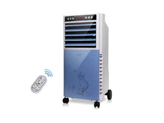

  1、如果是空调扇不出风或者风小,看风力是不是吸进去的感觉,反面有风的话可能是风扇电机的线接错了,可以调节电机的接触线就可以解决;还需查看控制面板下面的转轴挡着出风口是否破裂;还可能是风扇电机的原因,需要更换电机。
  2、如果是空调扇不能制冷,检查绿色冰帘是否打湿,如果倾斜或者没安装好,予以适当调整即可。检查水泵是否工作,如果不抽水,先检查线路断了,将线路连接好。要想风效果会好一点,可以先用冰水打湿冰帘后在安装。
  3、空调扇漏水的话,情况比较复杂,先检查水箱,看水箱是不是破损。然后检查抽水泵,看抽水泵的上的橡皮管是不是破损或者接口处没安装好。可以替换或者包扎好接口处解决问题。
  4、空调扇还有种就是水槽支架断裂导致水槽倾斜漏水。是因为冰帘没安装好,水从水槽孔滴下来沿着冰帘溅射到空调扇后盖,累积水珠滴出来了。安装正确可以解决好问题。很多漏水是底部万向轮处漏的。可以检查万向轮接口是否破损了,可以胶水或者普通防水胶布堵住的,可以适当补偿解决问题。
