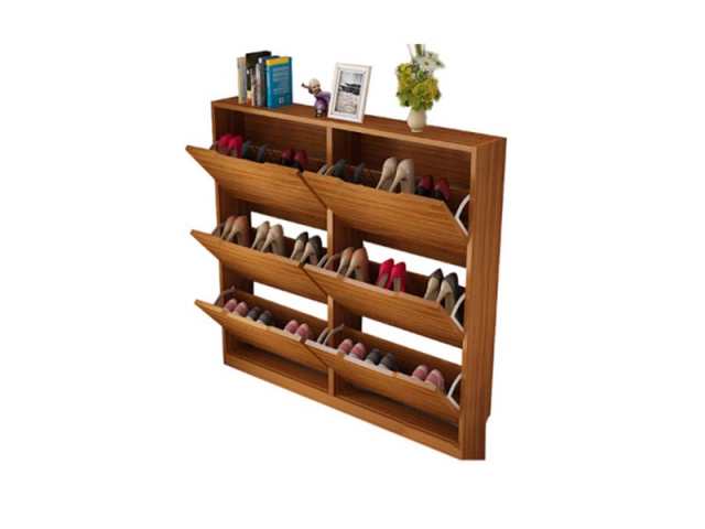

7、利用五金件增加收纳
在空间允许的情况下,可以增加这种翻盖的五金件增加鞋子储存空间。
