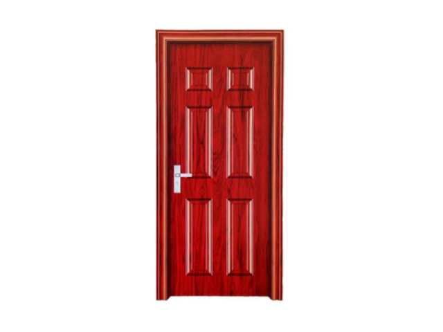

  二、室内门该如何安装
  1、 首先,以门铰的一边门框为基准点,接着再以基准边上部加强为基准点,并且把基准点的加强筋用螺丝固定在墙上,确保整边门框垂直后再固定下边两排的加强筋。
  2、 固牢整个门框:在门锁的一边以门扇的锁舌对准门框的锁孔,并适当调整位置,把三排加强筋固定在墙上,不锈钢防盗门安装可以合为一步,直接用爆炸螺丝固定即可
  3、 调试:把门开关看是否顺畅,门锁位置是否准确。
  4、 灌水泥:在两边门框的上中段用重回及钻开孔,然后再往框内灌满水泥,使门框和墙体紧密相连。
  5、 修饰墙面:用水泥把门框周围的墙体弄平整,接着就用涂料或者油漆对墙面修饰。
  室内门选择钢木门最耐用,硬度最高,还环保,在安装的过程中注意对其垂直定点后固定。
