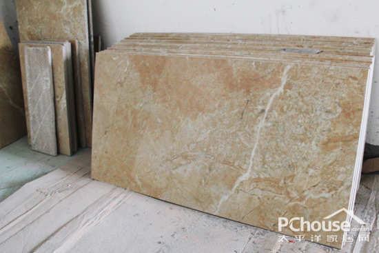

  1、具有天然大理石的外观
纹理自然逼真 支招大理石瓷砖选购铺装
  目前的技术水准下生产的大理石瓷砖的外观已经可以媲美天然大理石,在纹理、色彩、质感和触感等方面完成能够达到天然大理石的逼真效果,而且人工制造的大理石瓷砖在色差和瑕疵方面可以控制得更好。

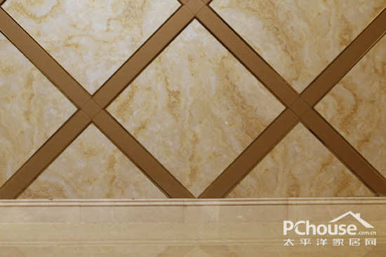

  3、看产品纹理
选购有要点 大理石瓷砖选购需知
  优等大理石瓷砖与天然大理石几乎一模一样难辨真假,纹理流畅、过度自然。在选购的大理石瓷砖的时候,可以仔细查看产品的纹理,看纹理是否自然美观。

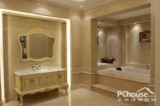

  4、看铺贴效果
选购有要点 大理石瓷砖选购需知
  在选购大理石瓷砖时还要考虑大面积铺贴的延续性和整体性。大理石瓷砖的色彩,花纹都是对天然石材的还原,但天然大理石的整体性是瓷砖不具备的,因为天然大理石每一片产品的纹理都不一样,因此,不同铺贴会有效果,所以,好的大理石瓷砖,不仅单片品相要好,还要有变化,这样整体铺贴的效果才会有整体感,没有重复的感觉。

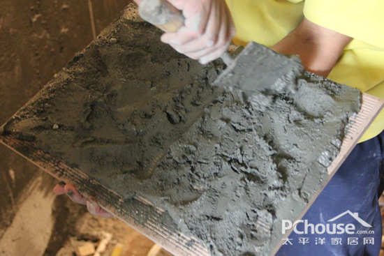

  2、浆料需饱满均匀
铺贴重细节 大理石瓷砖安装需知
  一般使用水泥砂浆作为胶粘剂。在施工时,将调配好的水泥砂浆刮刀大理石瓷砖背面时,要注意水泥砂浆需饱满均匀,不能偷工减料。
  3、敲击减少空鼓
铺贴重细节 大理石瓷砖安装需知
  大理石瓷砖铺贴时,如果底部的水泥砂浆厚薄不均匀,出现盆地状凹陷,而与此同时又没有用橡胶锤敲击或者敲击排气不充分,很容易造成瓷砖出现空鼓。因此,在铺贴时,除了将砂浆抹匀,还需注意用工具敲击排气。
