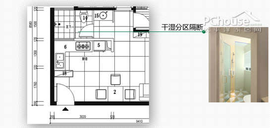

  PART 3:卫浴设计
卫浴设计
卫浴原始户型图)
  原始户型分析:
  1、卫浴正对主卧门,遭遇风水禁忌,而且卫浴私密性差。
  2、卫浴空间面积太小,干湿不分离,不利于生活效率的提高。
  业主需求分析:
  1、卫浴设计用料以容易打理为主,而且耐用耐脏。
  2、卫浴要有干湿分区,风格可以简约大气一些。
卫浴设计
(卫浴平面布局图)
  如何设计:
  1、与厨房一样的设计道理,把原来的后阳台纳入卫浴空间,打造湿区。
  2、增加一扇隔断门,分隔洗手与主卫空间,功能分区更明显。
卫浴设计
(卫浴空间效果图)
  给阿雅的温馨TIPS:
  1、干区外移的设计手法,可让如厕与洗漱空间分离,提高一家人的生活效率。
  2、原来阳台改造的湿区需要做好私密性设计,例如百叶帘+磨砂玻璃窗。
