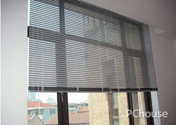

①侧面安装。常规上采用侧面安装,因为安装较为方便、牢固。
②朝天安装。采用朝天安装,是在窗框侧面不能安装的情况下常用的一 种安装方法,它比侧面安装难度要高一些,所以用得较少。
③百页窗帘装在窗外时,应在高度方向两边各放出20-30㎜,高度方向 安装时,最好高于上窗框100㎜左右,具体放多少可根据实际情况选定。
④要想将百页窗帘安装在窗框内,应按窗框的高、宽各减去20㎜。
