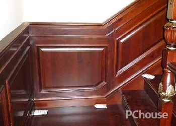

  护墙板的施工工艺是怎么样的呢?简单来给大家讲讲。
  1、测量墙面。首先对墙面的长宽度进行测量,根据护墙板的尺寸计算出所需要的护墙板整数块是多少,多余的空间用护墙板拼板完成即可,拼板应分配在端部为宜。
  2、踢脚线安装。用膨胀螺丝或钢钉将踢脚线挂钩固定在墙上。挂钩孔与地面距离为7.8cm,每隔60cm固定一只钩,然后将一端已加工成45°角的踢脚线挂到挂钩上。湿度高的地区两根踢脚线结合,须留出适当的伸缩缝,特别在放家具的墙角,伸缩缝更应多考虑一些。
  3、护墙板安装。将护墙板从左到右插入踢脚线内,起始块应从墙角开凹槽向墙角。在距护墙板上口1.5cm处(板宽中间)安上膨胀螺钉或钢钉,注意螺钉不能露出护墙板面。施工中遇到电源开关可用凿子凿出略小于开关的洞,遇到柱子时可用阳角。在腰线凹槽内涂上专用胶,过几分钟后插到凹凸面即可,在墙角处必须45°对角。
  4、全高型护墙板安装。先将第一块护墙板的凸槽锯掉,用刨子刨平,然后从墙角开始,槽凸出部分每隔60cm安一枚4.9cm的钢钉,槽楔相接处无须涂胶。每拼一块护墙板必须用锤子敲紧,并用尺子校正,最后一块需在护墙板的背面涂上专用胶。
  5、顶角线的安装。顶角线的安装非常简单,一般可以通过在其两侧涂上专用胶,然后将其粘到顶角处,再拉开数分钟,然后再紧紧粘上即可。这里要提醒的是,安装一定要保持墙面整洁干燥,以免影响安装效果哦。
