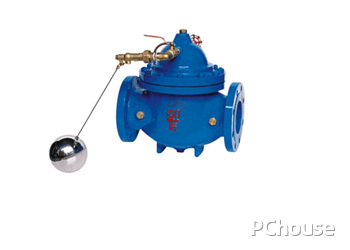

水力控制阀工作原理
  水力控制阀是以管道介质压力为动力,进行启闭、调节的阀门。它由一个主阀和附设的导管、针阀、球阀和压力表等组成、根据使用的目的、功能场所的不同,可演变成遥控浮球阀减压阀、缓闭止回阀、流量控制器、泄压阀、水力电动控制阀、紧急关闭阀等。 导阀随介质的液位和压力的变化而动作,由于导阀种类很多,可以单独使用或几个组合使用,就可以使主阀获得对水位和水压及流量等进行单独和复合调节的功能。但主阀阀体类似截止阀,阀门全开时,其压力损失比其他阀门要大得多,且各个开度损失系数越是与全闭状态接近,越是剧增,阀门口径越大就越显著。
  具有上述特性的阀门,在接近阀瓣的动作加速,易发生水锤的冲击,接近全闭时,阀门动作越缓慢越好,于是可在阀瓣上设置节流装置。另外先导阀的节流和动作部分要尽量避免设置特小口径的孔口,以免堵塞。必要时要加过滤网,定期检修及设置旁通管路。水力控制阀分隔膜型和活塞型两类,工作原理相同,都是以上下游压力差为动力,有导阀控制,使隔膜(活塞)液压式差动操作,完全由水力自动调节,从而使主阀阀瓣完全开启或完全关闭或处于调节状态。
