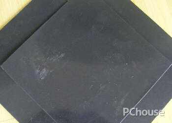

防水板焊接:
  1、接缝处理是施工关键程序,一般采用热焊接方法,PE膜相接的表面加热处理,使之表面熔化,然后通过压力,使之熔合成一体。
  2、对于铺设好的防水板,边缘接缝处要求不能有油污,水份,尘土等。
  3、焊接前要调整好接缝处两幅边PE单膜,使之搭接一定的宽度,搭接宽度一般为6~8㎝且平整,无折皱。
  4、使用专用焊接机进行焊接。
