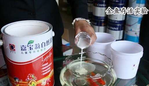

为了证明该款墙面漆环保安全,工作人员还特意买了2条金鱼,然后将涂料导入鱼缸,10分钟之后金鱼仍然活蹦乱跳。
虽然导入涂料污浊了金鱼的生活环境,但是因为涂料的环保性,金鱼可在涂料中生存48小时以上。

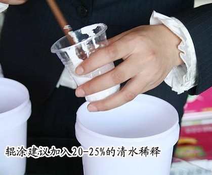

施工方式有刷涂、辊涂、无气喷涂三种。做涂刷实验时取少量涂料放入清水中,如刷涂、辊涂可加20-25%的清水稀释,如无气喷涂则建议10-15%的清水稀释,使用前应搅拌均匀。嘉宝莉工作人员采用的是辊涂,加入了20-25%的清水进行稀释。搅动后如果水较清澈,颗粒独立无黏合且大小均匀,则涂料质量较好。
