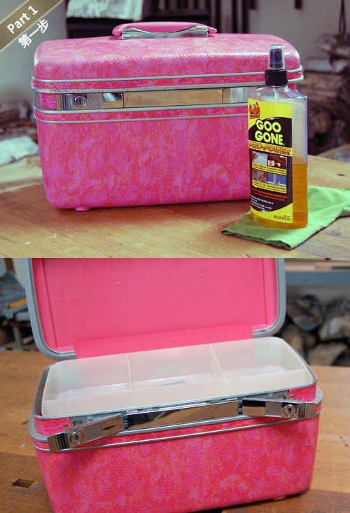

  第一步,用布沾点树脂脱胶剂,轻轻的给化妆箱清洁一下,将残留的化妆品和贴纸胶擦走。打开化妆箱,将里面的分类格子的收纳层拿出来。

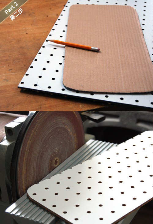

  第二步,用纸皮画出新收纳层的大小,然后在打了孔的木板上用铅笔做好标记,沿着铅笔标记裁好木板,然后用砂纸将木板的边打磨平滑。值得注意的是,其中一条长边要将圆孔变成半圆。

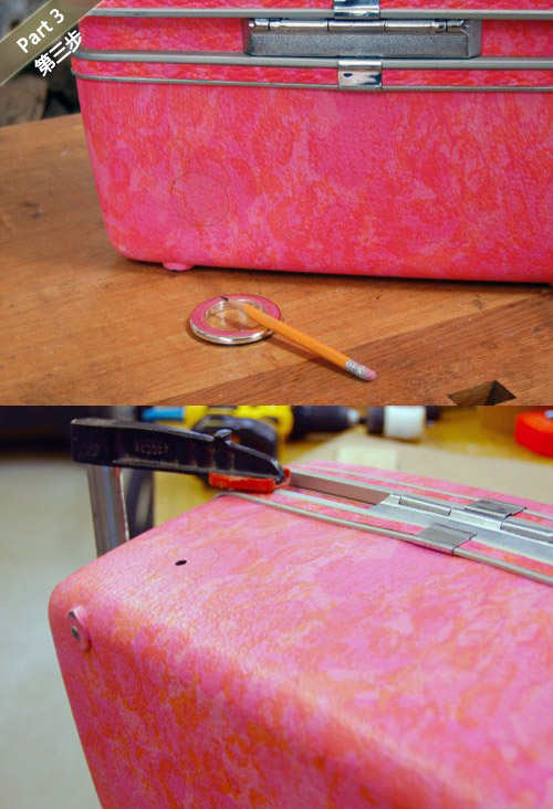

  第三步,准备一个大小适中的铁圈,用铅笔在化妆箱背面左/中/右(根据插座位置而定)下方描好铁圈的大小(里面的圆)和位置,然后用钻孔机在标记号的圈圈中间打上一个小洞。

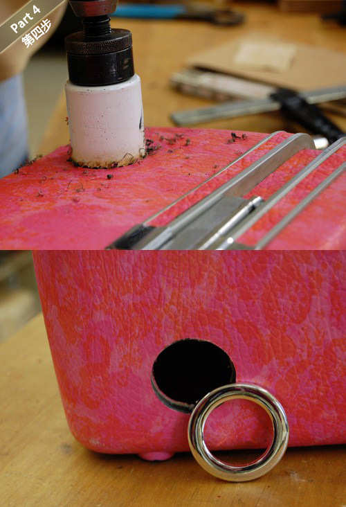

  第四步,用切孔机沿着标记的位置将孔切好,用砂纸将洞口边打磨平滑。如果没有切孔机的朋友,可以考虑用钻孔机慢慢切割,但是要控制好力度。
残旧化妆箱变身 充电器的桃红色蜗居
  第五步,用强力胶/热熔胶将铁圈镶到圈子里面,待干。用铁圈镶洞口,能和化妆箱的整体设计较为容易地结合在一起,不会显得那么突兀。

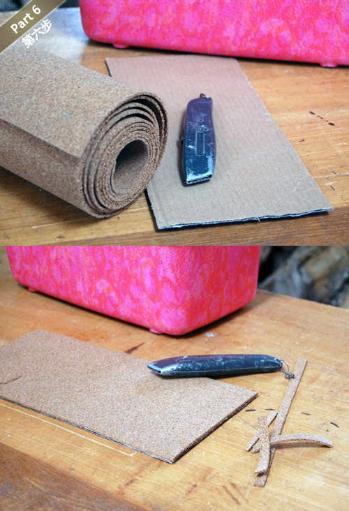

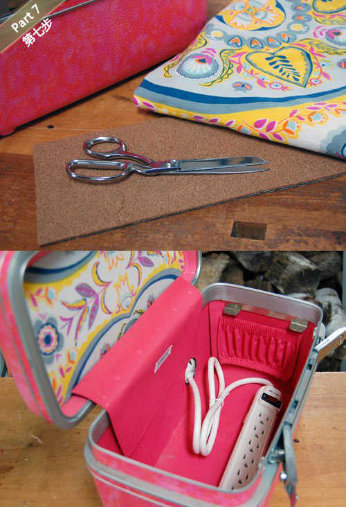

  第六步,裁出一块和箱盖大小一样的纸皮,然后准备软木板,将纸皮覆盖在软木板上,裁出和纸皮大小相同的板子一块。
残旧化妆箱变身 充电器的桃红色蜗居
  第七步,找一块碎布,将软木板包裹在碎布里,用热熔胶将碎布和软木板粘合在一起之后,再将它们粘到化妆箱盖子的里面。放一个大小适合的排插在化妆箱里面,插头从打好的孔那穿出去。

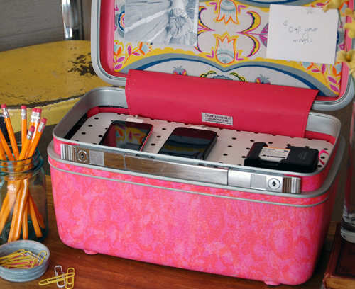

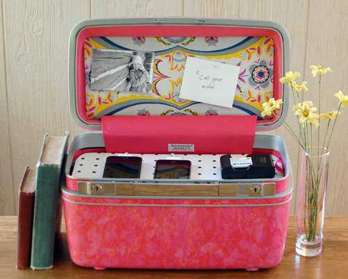

  最后放上打好孔的木板收纳层。手机、相机、Mp3的充电,都能干净利落地进行,还能在箱子上贴上备忘录,一物两用。
