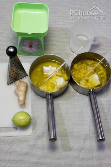

准备好材料
  主要材料:混合油脂、水500g、新鲜柠檬一个、氢氧化钠240g、生姜一个
  要用到的工具:刨丝器、不锈钢锅、温度计、电子称、砧板

步骤 3、加热融化油脂
加热融合油脂
  做柠檬皂和做姜汁皂的油品大致相同,基本上都需要:橄榄油80g,蓖麻油25g,可可脂100g,蜜蜡35g,棕榈油200g,椰子油150g,甜杏仁油60g,葵花籽油100g,将成比例的油脂基底混合,由于有固体油脂存在,需要加热让油脂均匀混合,但不需要过度加热,温度控制在50度以下即可。

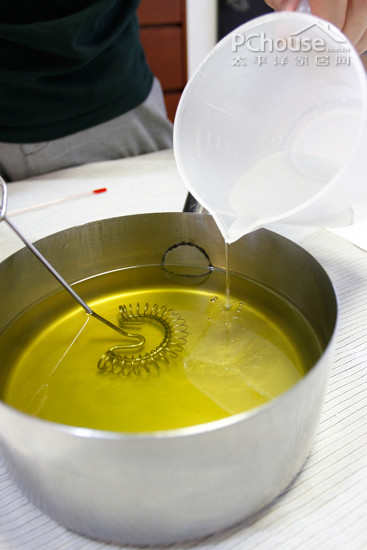

步骤5、混合碱液和油脂
混合碱液和油脂
  将温度计插入碱液和油脂中,调好的碱液和融化的油脂都需要分别降温后才能混合,等待降至适合的温度。
混合碱液和油脂
  碱液降至40-43摄氏度,油温降至48-50摄氏度时缓缓将碱液倒入油脂中,使两者混合。
