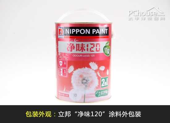

  立邦“净味120”2合1内墙乳胶漆金属外包装结实且有质感,外包装表面完整,无金属生锈迹象。包装印刷上,品牌Logo以及产品图文都清晰,无印刷脱节与印刷色差现象。
立邦内墙漆

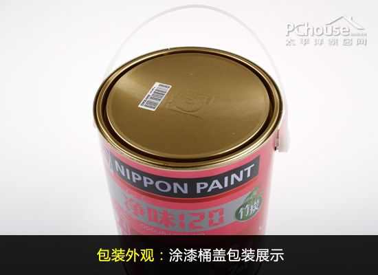

  涂漆包装外口严实紧密,无涂料外泄的现象,油漆桶盖边缘整齐,立邦防伪Logo浮雕清晰,产品的条形码张贴在油漆桶盖上。

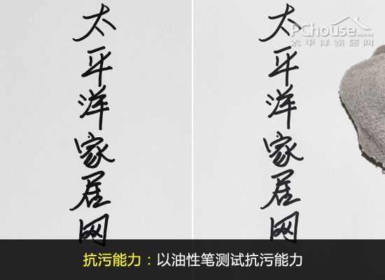

抗污能力
  选用一张贴在木板上的A4纸,并刷上立邦“净味120”2合1内墙漆,待干后在其表面上,分别用油性笔和水性笔两种不同性质的字迹对涂料的抗污性进行测试。
立邦内墙漆
  用水性笔在涂料的测试纸上写上文字,用湿抹布擦除观察能否清晰擦除字迹。擦拭后,字迹仍有细微的残留,但相对较浅。湿抹布擦除后,会有轻微涂料残留在抹布上。
立邦内墙漆
  用油性笔在涂料的测试纸上写上文字,用湿抹布擦除观察能否清晰擦除字迹。擦拭后,字迹无法擦除,黑字仍清楚留在表面。

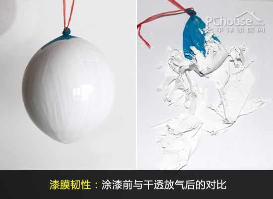

  在此部分测试中,漆膜韧性评测方法是在充气的气球上刷上涂料,待干后放掉气球里的气体,观察漆膜韧性的表现。
立邦内墙漆
  待气球表面的涂漆干透后,进行放气处理,发现干透后的漆膜韧性一般,附着于气球表面的漆膜已明显散裂开来。说明此款涂漆的漆膜韧性相对较弱,且漆膜可轻易撕脱,在附着力的表现上也并不如人意。

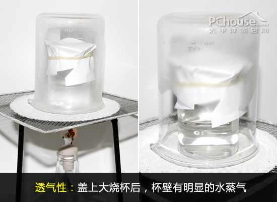

  在此部分测试仲,评测员剪下一小块刷上涂漆的测试纸,紧紧捆在一个装有约50ml的小烧杯上,以酒精灯加热一段时间后,盖上一个相对较大的烧杯,观察大烧杯内壁是否有水蒸气附着。
立邦内墙漆
  通过测试后发现,短时内,大烧杯外壁附着一层明显的水雾。而过一段时间后,水雾凝结出了水珠。说明此款涂漆还是有着相对优良的透气性。
