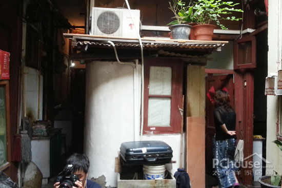

  顾先生是这个家的主人,一家四口住在居住面积仅有12平米的房子内,半平米不到的厨房、一平米加建的卫生间,阁楼楼高也不足1.6米,这样365天没有照射的阳光的房子,无法满足到家人的生活需求。
  随着孩子的长大,这样的“袖珍蜗居”更是无法让他们舒适地过日子。3岁的儿子需要有一个有尊严、有自由的空间成长,所以对房子的改造需要从结构、采光、通风、高度、隔音、收纳等多方面考虑。

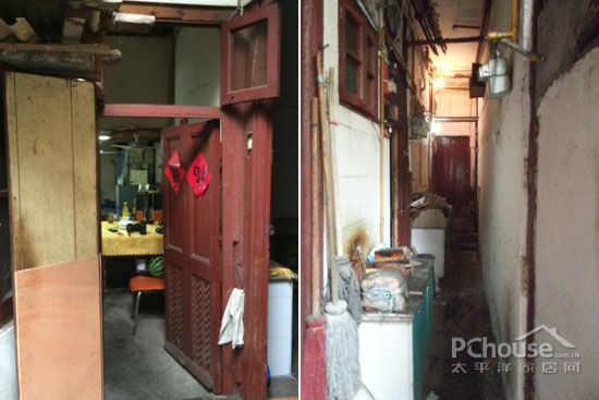

  建筑结构严重老化;由于有违章建筑,所以让室内的通风透气变差;原始地坪以水泥垫高,而且是木作施工,导致楼高减少,地面受潮发霉严重;原来的建筑是砖木结构,年代久远的材料让阁楼隔音效果不佳;由于面积小,室内的物件随意堆放,十分缺乏收纳空间。

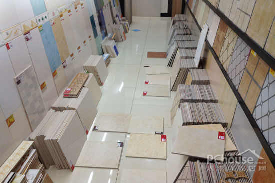

  原始地坪拆改后,为了让室内的采光更好,所以选择了浅色调的地砖,浅色调而且反光度较好的地砖,与灯光互相配合,让面积小的空间不限局促,看起来更加宽敞。

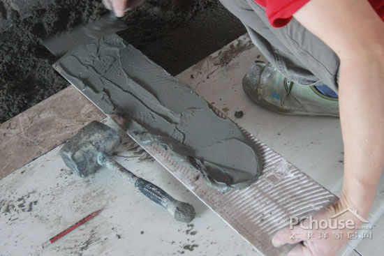

  地面翻新需要重新铺贴地砖,浅色的地砖让室内更加光亮,贴砖需要注意水泥和沙的配比,特别是老房子,原本的建筑比较老旧,在用料配比上需要更多注意,按照国家标准,水泥和沙的配比为1:3。

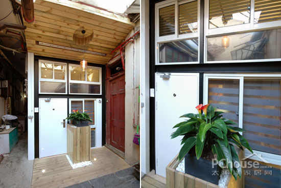

  入户区域特别的地方莫过于将盆栽和洗衣机结合做整体设计,让女主人拥有洗衣机,解放了双手,也避免了顾老先生的盆栽被偷窃;此外,户外采用了防腐木地坪和天花,天花安装隐蔽式升降晒衣杆,顾太太再也不用担心晒衣难的问题了。

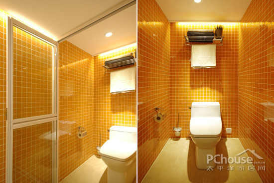

  防水防潮是老房子的关键,卫生间的墙地面都做了防水处理,水泥砂浆抹平后,在表面喷洒专业防潮剂,同时解决了防水和防潮的老大难问题。

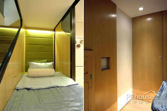

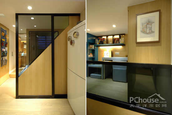

  原本老人居住狭小的阁楼,用陡峭的楼梯上下楼,存在不少安全隐患,改造后老人的房间移至一层,以嵌入式的房门进行隔断,白天房门嵌入南面木饰面墙体,一层空间更加开阔,晚上关门,厨房、餐厅和顾老先生的床位于卧室,晚上下楼使用卫生间不会互相打扰。
逆天大改造 13.9平老房变身多功能蜗居

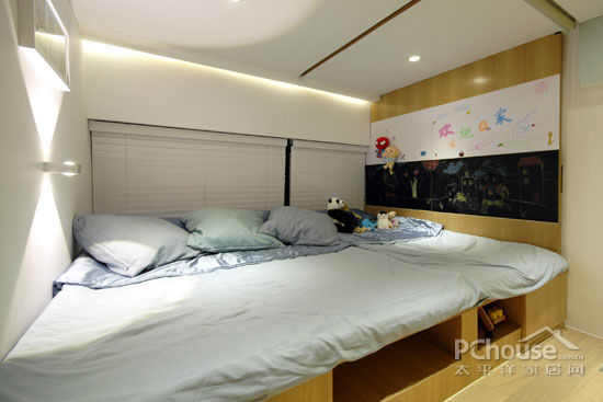

  二层是大人和小孩的空间,保有了小夫妻的隐私生活,二层卧室设置了窗户,让阁楼采光通风兼得,在二层的西面还能设置出一个书房,让工作、学习与生活互不干扰。
