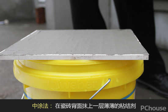

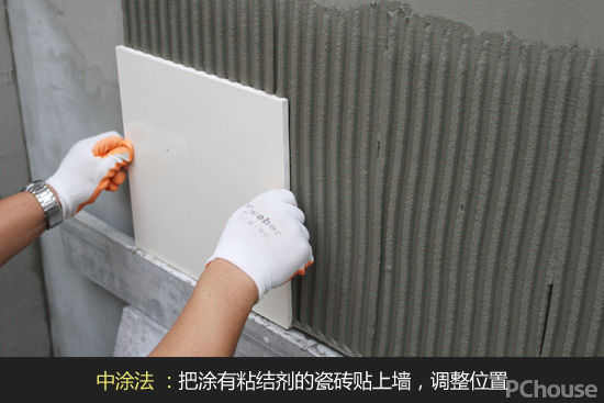

  中涂法
  与薄涂法用同样的手法在粘结剂上刮出线条,瓷砖背面抹上一层薄薄的粘结剂,将瓷砖贴好调整完毕之后,使用橡胶锤把瓷砖敲实。

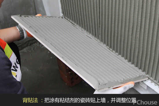

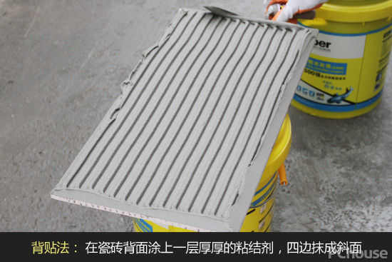

  背贴法
  背贴法与中涂法手法类似,但瓷砖背面的粘结剂要更多,并用锯齿镘刀在瓷砖背面的粘结剂上刮出线条,四边抹成斜面,避免与墙面上的粘结剂互相挤压而溢出弄污瓷砖。
