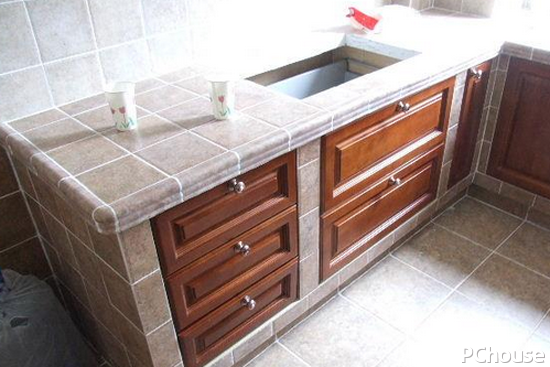

  5. 砌橱柜的受力是非常稳固的。首先,竖向隔板和内部横向隔板均是两张瓷砖重叠在一起,同时,在橱柜内部,涉及到受力的位置,我们会再增加一张瓷砖做支撑。台面均是考虑3层瓷砖做边框,现场浇筑水泥的方式进行填实。嵌入式炉灶和水盆位置事先根据尺寸进行预留,以方便日后的安装。
砖砌橱柜
  6 . 砖砌橱柜制作好之后,可以根据自己喜欢的风格选择不同材质的石材台面和门板,完全不影响美观,同时对于橱柜内部我们均采用不锈钢条进行收边,既美观又好打扫卫生。
