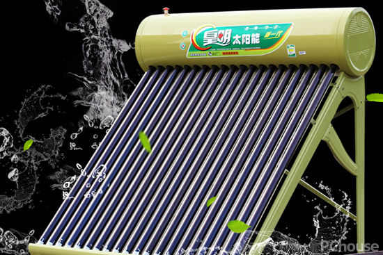

皇明太阳能
皇明太阳能品质怎么样
  皇明太阳能热水器质量怎么样1:皇明太阳能集团作为世界太阳能产业的领导者,年推广集热器面积200多万平方米,相当于整个欧盟的总和、比北美的两倍还多,品牌集中国名牌、中国驰名商标、中国环境标志产品于一身。
  皇明太阳能热水器质量怎么样2:皇明主要业务包括:太阳能热水器(家庭热水解决方案)、太阳能热水系统(单位集体热水解决方案)、太阳能与建筑一体化、太阳能高温热发电、太阳能锅炉、太阳能光伏发电、太阳能光电照明、温屏节能玻璃、太阳能空调、海水淡化等。
