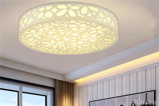

常用灯具安装要求和方法

  2、吸顶灯:吸顶灯有圆形、方形或矩形底座(底盘),底座大小不等。灯具底座可以用胀管螺栓紧固,也可以用木螺丝在预埋木砖上紧固。如果灯座底座直径超过100毫米,必须用2枚螺钉。灯具底座安装如果采用预埋螺栓、穿透螺栓,其螺栓直径不得小于6毫米。灯具在底台上固定可采用木螺丝,木螺丝的数量不应少于灯具给定的安装孔数。
