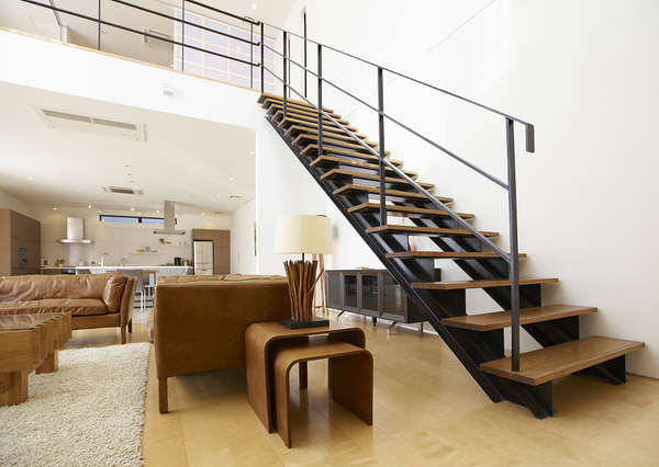

一、复式装修怎么设计
1、复式高度不能太低。一般而言,高度为4.8米至5.2米的地板可用作夹层。如果地板高度超过5.2米,双层结构将更舒适。
2、斜坡屋顶的设计有要求。对于一般复式建筑的上部空间,在许多情况下,倾斜屋顶被设计为起居室和存储空间。此时,我们必须注意斜坡屋顶最低点的净高度,并尽量避免弯曲,触碰等现象。净高度小于2.1米的空间可能不方便使用。
3、突出舒适感。一个更好的复式建筑应该有一个空心的设计,主要是为了满足心理要求,这不同于一般的扁平型。有一个门廊。设计应充分尊重业主的生活方式,满足业主的生活习惯。
二、顶楼复式优缺点有哪些
优点:
室内空间利用率高,复式建筑通过隔间扩展50%或更多的空间。简而言之,这是“对空间的高度”的设计理念。静态和动态分离双层建筑可以在有限的区域内移动和分隔。
缺点:
楼梯危险楼梯的设计在双层楼中尤为重要。楼梯的宽阔设计将占用太多的室内空间。如果你想节省空间,你应该设计更陡峭和更窄的楼梯,这将给老人和孩子带来极大的不便甚至危险。
虽然复式住宅有别墅的感觉,但是由于复式结构的优缺点,还是应该理性的选择。
