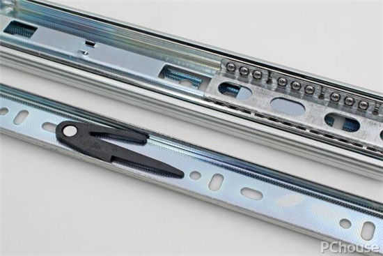

  1、首先要确定使用哪种橱柜滑轨,一般采用三节隐藏式滑轨,要安装相关数据,确定好抽屉长度和柜台深度,选择相应的尺寸安装在抽屉上。
  2、组装抽屉五块板,旋上螺丝,抽屉面板要带卡槽,在加工好了之后,可以将抽屉放在已经安装好的抽屉上,调整钉孔位吻合,将锁紧钉推入锁紧抽屉与滑轨。
  3、可以在柜体侧板拧上螺丝,装上从上面拆下来的轨道,一个滑轨分别用两个小螺丝一前一后进行固定,柜体两侧要安装并固定。
