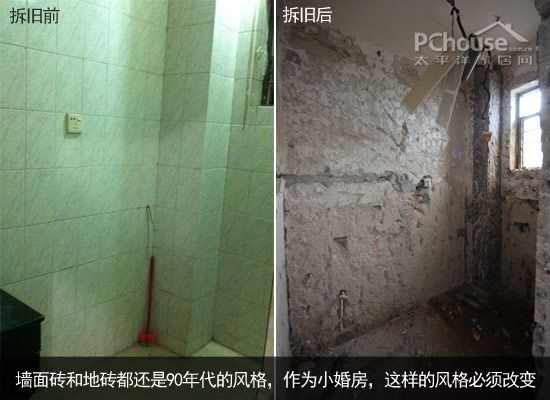

小编现场勘查的时候,milly已经开始动拆除旧装修了。卫浴间主要问题还是建材和洁具都开始老旧了,墙面砖和地砖都还是90年代的风格,作为小婚房,这样的风格必须改变。Milly表示,自己十分喜欢简约时尚的冷色调。

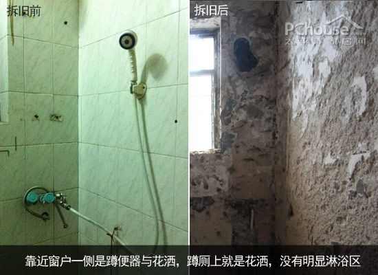

原来蹲便器的位置靠近窗户,蹲便器的位置不利于卫生间的干湿分区,milly希望将它改到靠墙的一侧,换成座便器,靠近窗户一侧做出淋浴门,这样卫生间的干湿分离可以做得更好。

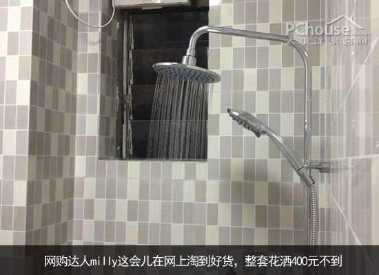

平常就喜欢网购的milly这会儿在网上淘到好货,淘宝商城促销活动,这款九牧的花洒淋浴套装不到400元就到手了。

二手房翻新首先要做的是将旧装修全部拆掉,墙砖和地砖统统打掉,milly在后期写帖子的时候还特别提醒网友们,拆改时候必须要监工,左图拆旧后,墙面剩下很多水泥,达不到施工的要求,后来返工了一次,右图的效果才可以进入重新装修的阶段。
因为milly家的蹲便器需要换成座便器,因此必须拆到见到沉箱位置,第一次拆改的时候,只简单的打掉地面,这是不及格的拆改,拆改后应该可以看到沉箱,右图已经将垃圾都清理掉了。
