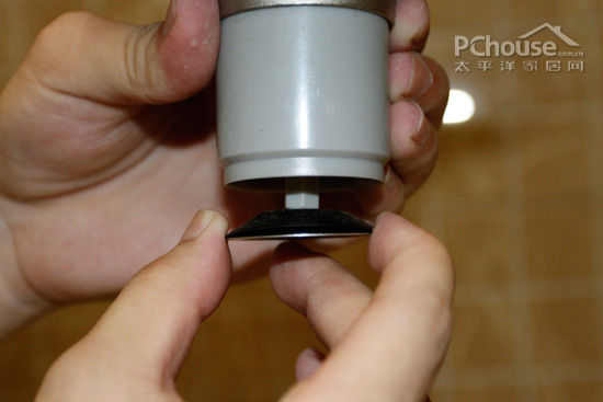

  自封地漏:一般是通过弹簧、磁铁、轴承等机械装置或软质材料将地漏密封住。自封地漏自封地漏近些年来开始受到市场的欢迎,不仅防臭效果好,而且在排水量、自清洁等方面表现良好。目前市场上常见的自封地漏款式有翻板地漏、弹簧式地漏、磁铁地漏、浮球式地漏和鸭嘴式地漏等。

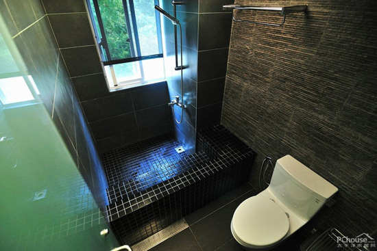

  如经常用水的地方可选用深水封地漏,淋浴区域,排水面积大,水封地漏防臭更为保险,不易出故障;而不常用水的地方比较适合用自封地漏,比如厨房或阳台一般仅用于临时排水,用自封地漏可以避免水封地漏存水干枯从而不防臭的情况;此外,洗衣机等排水量较大的尽量选择直排式的自封地漏。

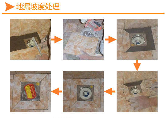

  厨卫地漏安装的时候,需要特别注意做好流水坡度处理。一般的处理方法是,将地漏摆放在安装管道上,然后进行测量,以确定瓷砖切割尺寸。接着切割瓷砖,然后固定地漏,铺贴地漏周边切割好的瓷砖,形成下水坡度。
