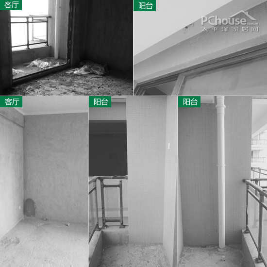

业主提供的户型实景图:
户型实景图

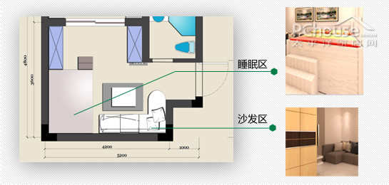

客厅设计
(客厅平面设计图)
  耿亮设计师支招:
  1、挑高3米,为了增加收纳,故将卧室设计成高于地面,下方为收纳。
  2、将卧室功能改变后,无形中形成了隐形分区,形成了两个层次。
客厅设计
(客厅空间效果图)
  PChouse实访TIPS:
  1、空间面积小,通过高度差来进行分区,增加了客厅视觉层次感。
  2、电视机改在玄关尽头处,必要时可转换至卧床角度,方便观看。

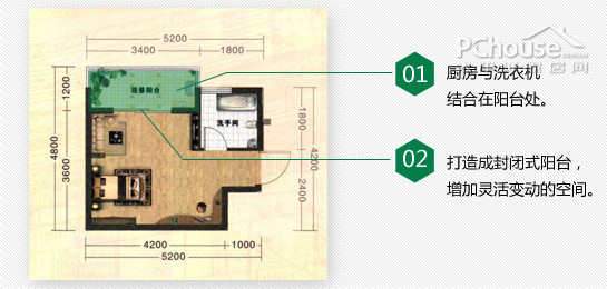

PART 2:阳台设计
阳台设计
阳台原始户型图)
  原始户型分析:
  1、12平方米的起居室,除了沙发+卧床外,没有多余的空间设计厨房
  2、观景阳占地4平方,可考虑在此处结合厨房设计
  听听业主怎么想:
  1、阳台希望改成封闭式阳台,厨房和洗衣机布局在阳台上。
  2、另外,为了减少对室内的油烟影响,只设计成使用电磁炉的用具即可。
阳台设计
(阳台平面设计图)
  耿亮设计师支招:
  1、将厨房与生活阳台功能结合,采用一样的体材质,可达到视觉统一。
  2、阳台采用玻璃窗封闭式设计,可增加安全性又不阻挡光线的照入。
阳台设计
(阳台空间效果图)
  PChouse实访TIPS:
  1、本户是业主度假使用的小宅,以轻食为主,特设计了电磁炉专用位。
  2、阳台与起居室之间采用玻璃移,阻隔油烟又不影响采光设计。

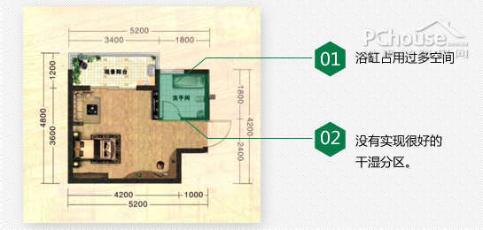

卫浴设计
卫浴原始户型图)
  原始户型分析:
  1、原卫浴位置并没有发生改变,但内部设计需要合理的改造。
  2、浴缸占用这多的空间,而且没有实现很好的干湿分区。
  听听业主怎么想:
  1、房子是度假之用,希望洗浴空间可以更舒适,光线更明亮。
  2、对原户型的浴缸设计没有特殊的喜好,可考虑打掉。

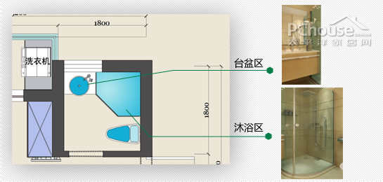

卫浴设计
(卫浴平面设计图)
  耿亮设计师支招:
  1、为了在小卫浴里尽量节省空间,选择在角落设计沐浴区。
  2、采光窗与卫浴口相对,增加室内气流,保持干爽。
卫浴设计
(卫浴空间效果图)
  PChouse实访TIPS:
  1、为了增加度假的愉快享受,沐浴区可考虑改造成蒸浴房。
  2、浴室柜尽量悬空设计,减少潮湿带来不必要的麻烦。
