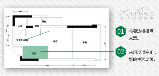

原始户型分析:
1、进门即见餐厅,而且占用过道位置,餐边柜和冰箱远离餐厨区。
2、餐厅区域不靠墙,占用过道空间,影响了活动线。
听听业主怎么想:
1、强调使用宜家风格的家具,以米色为家具主色调。
2、餐边柜与餐厅相隔太远,且位于卫生间之外,比较潮湿。
(餐厅平面设计图)
黄莉设计师支招:
1、餐厅改为靠墙布局,足够两人用餐,玄关处增设鞋柜,增加收纳。
2、设计师巧妙腾出盥洗区,包含洗衣机布局,功能设计更统一。

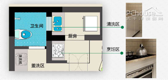

PART 2:厨房设计
(厨房原始户型图)
原始户型分析:
1、原厨房已从公共区域挪用了空间,但仍然显得面积狭小。
2、厨房中间有承重墙阻挡,对烹饪流程会产生一定影响。
听听业主怎么想:
1、厨房太小,而且只有一个灶头,希望可以增加灶头设计。
(厨房平面设计图)
黄莉设计师支招:
1、把阳台纳入厨房使用,变身成为冰箱收纳位,方便烹饪之用。
2、利用承重把清洗区与烹饪区分隔,让厨房功能区划分更合理。
(厨房空间效果图)
PChouse实访Tips:
1、厨房虽小,收纳齐全,烹饪区上方和清洗区下方预留柜子,增加收纳。
2、冰箱位置藏于原阳台处,既实用又不影响烹饪动线,厨房空间也翻倍。
