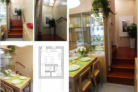

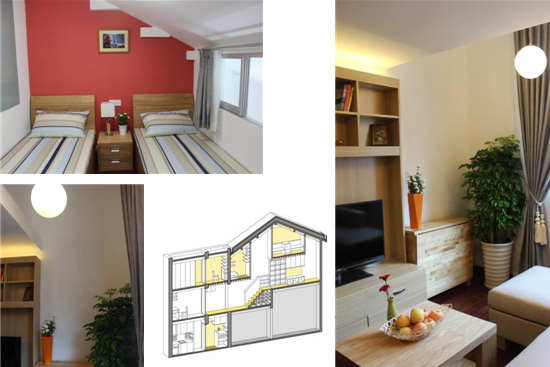

  所以我们需要做的就是在这有限的空间里去挖掘空间,还有改造楼梯坡度,改到45度以下。我们第一从竖向开始空间的开拓。我们就发现原有的住宅里一楼角落有个小的厨房间,我们把本来两层的空间进行重构,增加了一层。在储物间进行加层,达到夹层的作用,结构做的非常薄,高度也是不一样的。经过这样改造之后,面积多了二十平方米,这样就好办多了。我们在原有卧室的旁边增加了一个卧室,底下原有的大卧室改造成一家人一起的起居室。
认真听讲的观众
认真听讲的观众

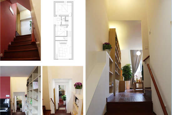

  从平面图可以看到,基本没有什么空间可以优化了,左右都是邻居了。那么如何合并交通空间呢?这个措施可以让多余空间转化为可用空间。把楼梯减缓需要空间,改变卧室需要空间,可是我们只有这样有限的空间,那怎么办呢?那就只能合并空间了。 我们把原来直排的楼梯转化为“L”型楼梯,楼梯的转向之后延伸到餐厅,这样就不会占用空间,这样也便于引导整个室内的交通。
  重复利用空间
  我们可以看到除了正式的卧室以外,还有一间卫生间、厨房书房。这些都是和我们的走道空间相互重复的,这样就大大利用了空间,又不会影响交通空间的使用。我还增加了天窗,增加采光,这些家具和一些装饰品都是我亲自去买的。这样的改造之后对老年人还不是很方便的,但是没有办法了。后面会介绍我考虑到老年人的时候还有一些措施和方法。这是一个简单的厨房,为什么要有简单的厨房呢?因为老人家吃的不多,但是要经常煮其他东西的,所以在老人家的卧室旁边增加一个厨房是非常合适的。当我们做出来的时候,他的女儿看到几乎要流泪了,因为这样太方便了。

  下面我们看一下水平向的改造,在我的观念里面,所有的建筑创意都应该是解决问题而出发的,不是一些艺术的想象。水平加了这个夹层以后,第一是解决了这个空间的质量,还有这个从底层上了楼梯到达二楼,在达到起居室之前,有这么一个挑空的空间。整个楼梯上空是挑空的,加上一侧的彩色玻璃,加上彩色的墙,这样的空间是非常美的,也符合老人家宗教信仰。我们整个改造也是在不断改进的,不断进行修改的。
  这里留下了一个天窗,因为两侧都是别人的墙壁,所以只能这样采光了。这里没有阳台,所以只能创造平去给主人活动了。可以放一下杂物,也可以在这里看书等。下面我带着大家从底楼开始走一圈看看这个改造具体是什么样子的,这里是一个木制,这是一个电箱,改造过的。这里是走向起居室的台阶,这是走上三楼的,也是我认为最精彩的具有宗教色彩的装饰。这是起居室,这是他们各自的卧室。

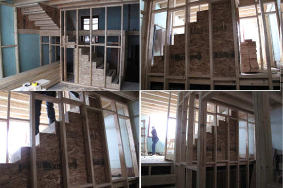

  这个是上世纪三四十年代,它并不是最高级的住宅,所以装潢上,还有一些结构由于时间很久远,破损得很严重,当然,举个例子,它是砖木的结构,你如果用其他结构去改造呢,那么隐患会很多,原本结构就不是很好,再增加其他压力,甚至会失败。然后我想到用木构,木构的好处是什么呢?第一它加工很方便,第二制作很轻,第三各种避险性很好,它抗压抗拉都很好。还有就是它和原有的木构结构能很好的匹配起来。
  因为我们用了这种结构,你看这种高度,一般人用钢筋水泥土或者甘磊,那么它一定做不到这个薄度,我们说的这个高度10公分,10公分它都能做到,它说一定要保持这个强度。然后墙内尽可以做高,大约8公分左右,都是非常薄,这么薄不要以为它质量就不好,它保温、隔热、隔音效果非常高。
