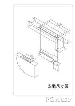

  如果卖家没有提供上门安装服务,那我们怎样自行安装电插锁,安装电插锁的时候要注意些什么呢?
  第一步:先将门关上,确定门与门框的中心线,再将电锁包装盒内的贴纸与中心点对齐贴上。
  第二步:按贴纸上所示的孔位在门框上开孔。
  第三步:在门框上安装锁体,上好挡板,并用螺丝固定。
  第四步:在门上安装锁扣。
  注意:安装时,需将锁体(含锁舌部分)安装于脊梁中,再将锁片(含锁孔部分)安装于活动扇上项部。安装时需要注意调整好锁舌与锁孔的对应位置,以及与地弹簧、地锁之间的对应位置。对有框玻璃门而言,使用锁片即可;但对无框玻璃门而言,必然使用小门夹“下支”充当锁孔的角色。
