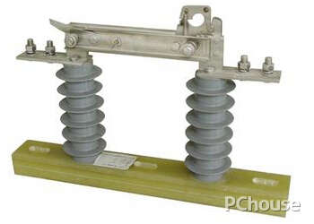

  一般在断路器前后二面各安装一组隔离开关,目的均是要将断路器与电源隔离,形成明显断开点;因为原来的断路器采用的是油断路器,油断路器需要经常检修,故二侧就要有明显断开点,以利于检修;一般情况下,出线是从上面母线通过开关柜向下供电,在断路器前面需要一组隔离开关是要与电源隔离,但有时,断路器的后面也有来电的可能,如通过其它环路的反送,电容器等装置的反送,故断路器的后面也需要一组隔离开关。
  隔离开关主要用来将高压配电装置中需要停电的部分与带电部分可靠地隔离,以保证检修工作的安全。隔离开关的触头全部敞露在空气中,具有明显的断开点,隔离开关没有灭弧装置,因此不能用来切断负荷电流或短路电流,否则在高压作用下,断开点将产生强烈电弧,并很难自行熄灭,甚至可能造成飞弧(相对地或相间短路),烧损设备,危及人身安全,这就是所谓“带负荷拉隔离开关”的严重事故。隔离开关还可以用来进行某些电路的切换操作,以改变系统的运行方式。
