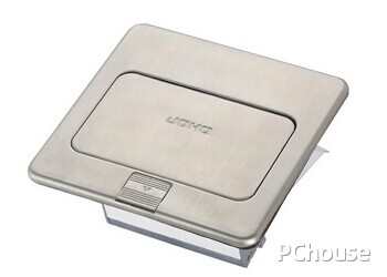

  由于地面插座具有外形美观,使用方便、强度高,耐腐蚀性强,具有较好的防护性能和可与线槽及线管对接等功能,因此,成为家装必不可少的插座之一。其工作原理和安装方法简便易懂,也是人们首选的插座之一。
  地面插座是由底盒和上盖两部分所组成。地面插座的安装工作应分两步进行。首先,为保证线管与地面插座的连接和线缆的穿线工作顺利进行,首先应将地面插座的底盒固定,与金属线管进行可靠的连接,并按施工规范中的有关规定进行良好的接地处理。地面插座的上盖对地面的整体具有一定的装饰作用,为使其装饰性不被破坏,上盖的安装应在整个工程施工的后期进行。
  不同种类的插座其插座本身和的高度来决定的,工程上对地面插座的厚度又有严格的要求。因此在选择地面插座时,一方面要满足电器插座所需的安装高度,另一方面对插座和插头安装在地面插座盒内的翻盖型地面插座,应选择薄型的电器插头,以满足地面插座对插座和插头的高度的要求。
