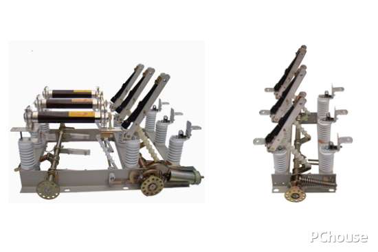

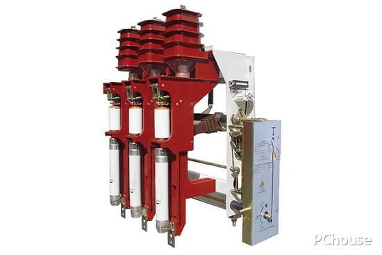

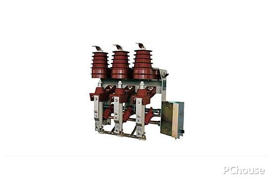

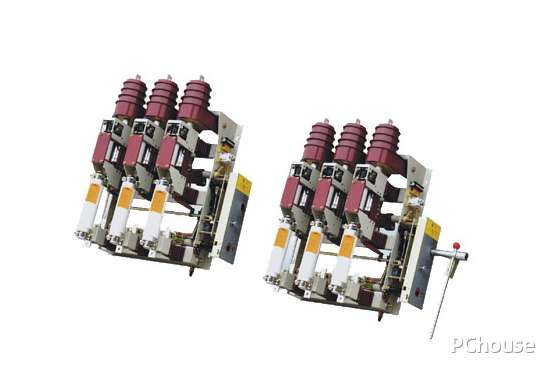

高压负荷开关图片
高压负荷开关及组合电器主要由框器、隔离开关(组合器的限流熔断器在隔离开关上)、真空开关管 、接地开关、弹簧操作机构等组成。
产品结构紧凑、体积小、寿命长、关合开断能力强、操作维护简便。真空开关配有弹簧操作机构, 采用电动机(另配手动)弹簧储能、合闸方式有电磁铁合闸和手动分、合闸两种。隔离开关、真空开关,接地开关之间互相联锁(机械联锁),以防止误操作。
