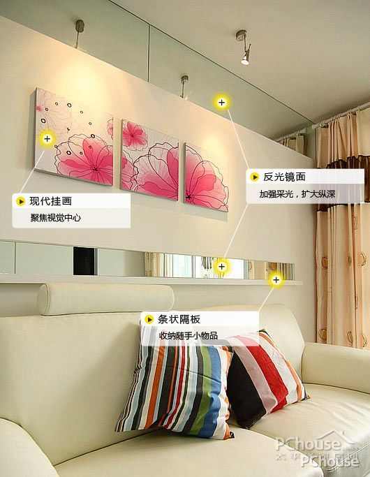

  客厅的采光度不佳,两墙面距离短,那么可以试试反光材质的运用,不仅可以很好的折射光线改善采光,还可以营造更大的视觉面积。
  小编点评:
  反光材质在小户型的运用就不必多说了,不仅具有良好的装饰性,还可以在视觉上扩大纵深,搭配挂画、灯光等等的元素,不用如何大动作和大改造,就可以营造出多层次感。此外,沙发背景和电视背景可以有相一致的对应元素,这样会使得客厅更为和谐更有品味。
  反光镜现代画 视觉放大
沙发背景
  镜面+挂画+投射灯,也营造出了3种层次感,层次一,投射灯投射在反光玻璃上,减少吊顶的压抑;层次二,亮色的现代挂画,聚焦视觉中心;层次三,沙发顶部反光玻璃,通过反射作用增加视觉纵深。
沙发背景
  小客厅颜色不宜过重,最好以浅色系为主调,那么这三幅现代画就起到了点亮空间的作用,挂画的选择要遵循对比原则,才能凸显立体感。其次,稍微突出的隔板,还具有放置小物品的收纳功能。

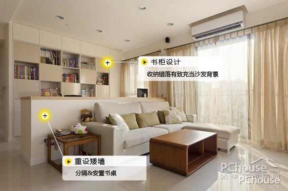

  如果你家的客厅纵深不宽,加上墙后还有一个空间,不妨可以打掉实体墙重新规划一个区隔,如上的这个客厅,就是客厅串联书房的设计,以一个半矮墙作为分隔,使得整个客厅的纵深加宽,推荐给符合条件的小户型。
沙发背景
查看整套案例 玄关 客厅 书房 餐厅 卧室
  那么书房的书柜设计,也就可以作为沙发背景。矮墙正面担任分隔作用,另一面还可以安置书桌;书柜设计错落有致,虽是简单的板式做顶书柜,收纳得当的同时,还给人不错的视觉感受,显得客厅放大了不少。

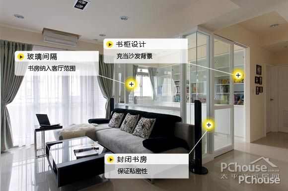

  上一个例子,客厅跟书房的一个开放性的空间中,如果您觉得这样子会声音彼此干扰的话,也可以采取如上图的手法:利用透明的隔间将这个客厅及书房做一个区隔。
沙发背景
查看整套案例 玄关 客厅 书房 卧室
  以清玻璃作为书房的隔间,放眼望去纳入视觉的范围,进而放大了客厅的空间;当然,书柜还是要面对着客厅,充当背景墙的角色;用玻璃封闭起来的书房,在使用上更为便利,还可以在书房内增加拉帘,就可以保证私密性了。
