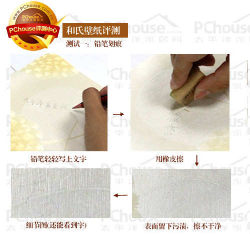

  壁纸是装饰墙面的物品,空气、湿气、人的生活行为等多方面原因,都会给壁纸带来污染。在日常生活中,要让壁纸“防尘防污”是不太可能做到的。所以,壁纸本身的抗污性,决定了壁纸的美观、耐用。
  评测方法:用铅笔在壁纸上写字,再用橡皮擦进行除污;把墨水滴于壁纸上,用纸巾拭擦,如果纸巾无法除污,再用湿毛巾拭擦。
15
  结果分析:用铅笔在壁纸上写“太平洋家居网”字样,再用橡皮擦去除文字。经评测员反复擦,铅笔污迹是消除了,但壁纸上还是能清晰的看到“太平洋家居网”的笔痕。
9
  测试结果:纸巾只能吸收掉未干的墨水,无法去除污染壁纸的墨水污迹;评测员用湿毛巾反复拭擦,大部分墨水污迹可清除,但之前铅笔痕迹渗入墨水后,更为明显,且用湿毛巾无法清除。
  抗污性评分:3分(满分5分)
  小编建议:这款浅色系的壁纸耐脏性本来就差,家里有调皮小孩的家庭要慎重选购,小孩“兴致”来临时,随便在墙壁上画些“创作”,那壁纸就留污痕了。和氏这款壁纸的外层是PVC材料,用湿毛巾即可去除液体污迹。

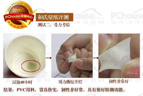

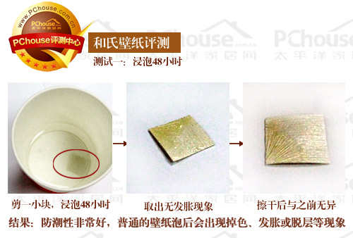

  防潮性关乎壁纸的耐用程度,而常年潮湿的南方家庭装修时,也是必须考虑到建材的防潮性能,防潮性不好的壁纸,可能用上一两年便出现发霉、变形,严重影响家居美观和舒适。
  测试方法:把壁纸剪成小块,放于清水中泡48小时。再从水中取出壁纸,看其是否吸水后发胀变形、褪色;再看浸泡后的壁纸是否易撕裂。
10
11
  结果分析:壁纸浸泡于清水48小时后,无发胀现象,用白纸拭干表面水分,未发现其褪色,外形与浸泡前的壁纸一致。用力撕扯浸泡后的壁纸,没扯裂,壁纸仍保持良好的韧性。
  防潮性评分:4分(满分5分)
  小编建议:这款壁纸的防潮性很好,南方家庭装修可考虑,甚至用作卫浴间装修,用上四五年也不成问题。
