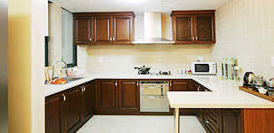

L字型厨房:黄金动线 高效厨房
L字型厨房设计
L 型厨房需要用到二个相邻的二个墙面,是相当实用的格局,它可以提供良好的工作区域及储物空间,如果希望在厨房摆放餐桌或小的中岛型厨柜,这种格局也是最理想的选择。

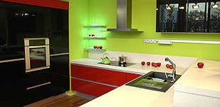

人体工学也是重点考量
L字型厨房设计
被称为黄金动线的L型工作柜面,可将烹调炉火区与水槽洗涤区分置两个轴线上,以符合最有效率的工作三角动线,就人体工学而言,工作台的理想高度是90- 120公分,柜面至少能有70公分深,不过还是要根据工作者的身高来调整,至于挂在墙壁上的吊柜高度,也要视使用者的身高来调整设置,工作檯面与吊柜应该有60-70公分的安全距离,以避免头部碰撞。

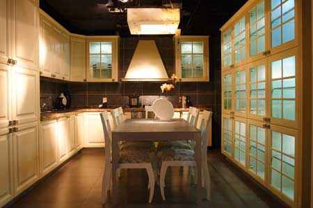

n字型厨房:复合空间 幸福园地
n字型厨房设计
n字型厨房显得特别典雅而尊贵。由于n厨房的厨房空间需求约须13~16的空间,因此适合居住空间宽裕,而且重视生活品味的家庭。n型厨房是L型的延伸,第三边可作为开放边,即所谓吧台、早餐台或递菜台位置,成为开放式厨房,或者将第三边设置橱柜、电器柜等,规划设计需视现场而定。
齐全厨具配备 衬托空间气势
一间n字型的厨房至少需要 2.4*2.4 米的面积,中心距离最少要保留 1.2米宽,n字型的佈局可以浓缩厨房的使用空间,达到最佳厨房的工作效率以及最大的储存空间,ㄇ字型厨房取放或是料理东西更方便。
不管是L型或者n字 型厨房都会遇到转角问题,越里面的东西就越不好拿,这时就要善用转角置物架,让橱柜无死角,空间更好运用。
对于大面积厨房空间而言,可以选择加长型厨具配备更齐全的款式,衬托空间的气势和价值,尤其是豪宅规划, 多把厨房空间视为生活重点区域。
