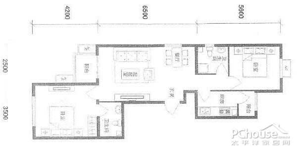

   太平洋家居网 设计频道总体面积为88.47平米,实际可利用面积为68.87平米,户型的形状是显长条形,小户型比较考验设计师的功力,网友的初步预算是硬装5万,下面我们来看看设计师是如何做到既省钱又省空间的呢?
 户型图
户型图
  网友需求:
  重点空间是客厅和卫浴间,客厅不需要吊顶,将靠近客厅的阳台部分抬高做成读书区。
  两个卫生间希望功能分开,主卧卫生间的门封上改成朝客厅的隐形门 放浴缸或淋浴,以及梳妆台,不需要马桶,主要功能为洗澡,客厅的卫生间不设置洗浴,有马桶和洗手池,以及洗衣机。
  另外,次卧兼备客卧和儿童房的功能,目前不常使用,可做暂时的储物空间。

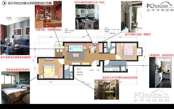

  设计方案:
  整体上采用浅色调的墙漆或者壁纸,使得空间看起来轻松不压抑。除了卫生间和厨房地板全铺地板,整体刷漆局部贴壁纸,让整个空间整体而协调起来。
  功能方面,入门右侧设置半高鞋柜,增加玄关处的收纳,利用客厅的宽度,在沙发背景墙后面做一组书柜,并由此延伸到餐厅。餐厅新建墙体把一组储物柜隐藏起来,客厅和餐厅之间利用一道半透明的珠帘分割开来。
  客厅阳台做成榻榻米的形式,可休闲,可储物。主卧室卫生间门改为朝向客厅,卫生间门可考虑做成隐形门与背景墙造型做成一体。主卧边卫生间主要为梳妆洗浴功能,既能满足主人的卫浴需求,又可以减少卧室梳妆台的摆放。
