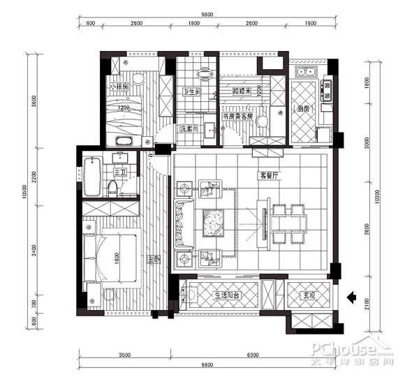

网友详细需求:
1、客厅和餐厅合理性
2、入户花园要实现生活阳台(是否要玄关阻隔?)
3、厨房不要开放,可以透明阻隔
4、其中一个房间有书房和客房并用,客人来客房,平时书房
5、房间比较紧凑,希望装修出空间感十足
6、保留客卫的干湿分离
7、有较强的收纳空间
设计师对原始户型点评
户型优点
1、整个户型比较周正,采光通风都比较好。
2、进门有一个很大的入户花园。
3、客卫生间干湿分区。
户型不足及建议:
1、没有生活阳台,建议利用入户花园隔出一个玄观和生活阳台。
2、客餐厅空间布局独立不明显,建议利用电视背景将其区分。
点击查看大图
整体设计说明:
1. 用鞋柜和储物柜将入户花园分隔成独立的玄观和生活阳台,即解决了洗晒衣服的问题,又有较强的收纳空间。
2. 客厅采用3+1+1组合沙发,简单的沙发背景装饰,配合简易的电视柜,客厅显得很现代时尚。
3. 将入户花园的窗拆除,在客厅与生活阳台中间装上隔断门,将二个区分隔开。
4. 小孩房利用窗与柱的位置,解决小孩做作业的问题,
5. 书房兼客房采用踏踏米,这样平常可以做为休闲区,客人来了则可当床用。
6. 厨房采用L型转角厨柜设计,把门洞扩大,采用艺术玻璃隔断门。
7. 客厅采用800*800的地板铺设,三间房采用复合地板,卫生间和厨房采用300*300的防滑砖

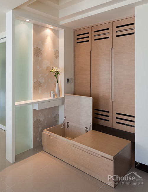

玄关:入户花园分为独立的玄关和生活阳台,入手左边是玄关柜,上半部为鞋柜,下半部为可抽拉的储物箱,还可以做穿鞋凳,柜体要做得和墙体一样厚,看起来平整有嵌入式的效果。
生活阳台:将入户花园的窗拆除掉,在客厅与生活阳台中间装上隔断门,将两个区分隔开。

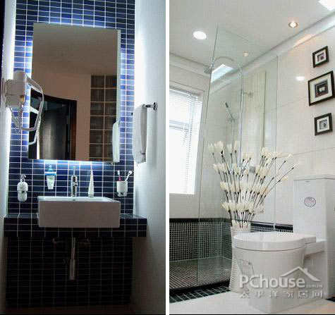

卫浴间:客厅卫浴干湿分明,这是网友比较满意的一点,十分良好的格局,只需在瓷砖的铺贴和家具的选用上注意和客厅风格一致即可。
