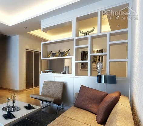

进门处做了半通透的玄关,可以避免进门看穿整个房间,同样端景也起到美观作用。

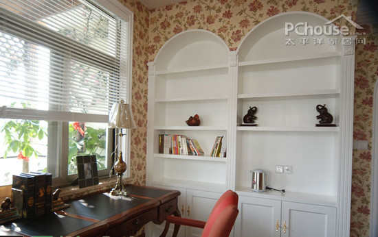

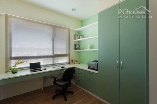

书房参考设计
设计方案(点击放大)
次卧室改成了书房兼客房,方便万一有较多亲戚朋友过来有睡的地方。也兼职网友喜好设计一个工作区。
