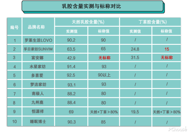

从检测结果来看,10款乳胶枕的天然乳胶含量还是存在“两极分化”的现象:
1、10款产品当中,有7款的天然乳胶含量达到88%以上,剩余3款含量却低于70%;
2、9号样品恒源祥的天然乳胶含量69%,2号样品孚日家纺为63.5%,而售价top3的3号样品富安娜的天然乳胶含量只有42.9%,连前面7款的一半都不到,这结果确实有点出乎意料啊。(反思中:这是怎么进我购物车的)

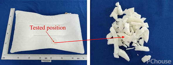

△3号样品取样图
(PS:需要说明一下,在取样过程中,我们发现,3号样品富安娜的枕芯不是一体注塑成型的,而是采用碎料包捆而成,样品中有纯的天然乳胶碎料,也有丁苯以及共混的,也就是说,3号样品存在样品不均的情况。)

答案是否定的!尽管有些产品的天然乳胶含量不高,但也不算不合规矩,因为目前国内并没有关于乳胶枕乳胶含量的相关要求。所以,乳胶枕中天然乳胶含量要加多还是加少,就全看商家和厂家的良心了。
▶ 04最容易忽悠人的标称问题
前面也说了,国家并没有规定乳胶枕中天然乳胶的含量要求,所以基本也很少出现虚标的情况,10款产品中,除了2号样品丁苯橡胶标称有出入,3号样品没有标明乳胶含量,9号样品标称模棱两可外,其他产品也都算如实标明了乳胶含量。
