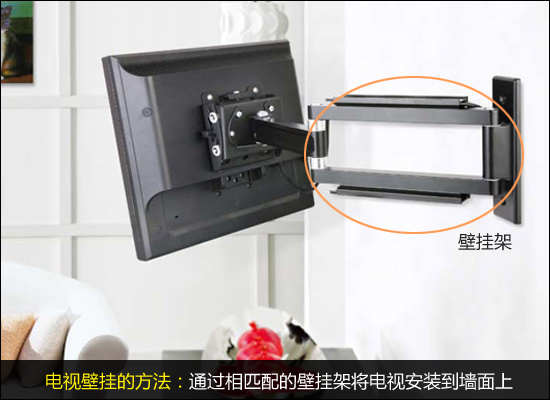

  电视挂到墙面上,一般都是利用挂架固定来实现的。通过将相匹配的挂架固定到墙面上,然后在将电视固定到挂架上,从而实现电视挂到墙面而不掉落。

  平板电视重量虽然越来越轻,但是要牢固的挂在墙面上,保证长时间不会掉落,挂架的质量就显得非常关键。电视挂架一般可分为可调节角度挂架和固定角度挂架。可调角度挂架一般是可以上下左右调节和拉伸,从而改变观赏角度。固定角度挂架则是安装后角度固定的支架。如果材质相同,一般来说可调节支架要贵于固定角度支架,业主可根据自己的需求和经济能力选择。

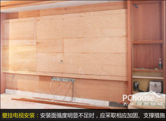

  如果安装面为材质疏松的安装面,如旧式房屋砖墙、木质等结构,或安装面表面装饰层过厚,其强度明显不足时,应采取相应的加固、支撑措施。
2、壁挂电视安装面加固方法

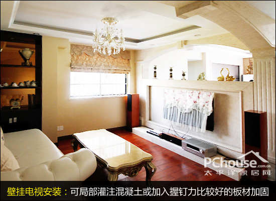

  对于安装面不符合要求的,需要采取相应的加固、支撑措施。具体来讲,加固主要是正对壁挂电视的局部墙体进行的,以增加局部承重能力。
墙面很关键 壁挂电视安装环境有讲究
  壁挂电视安装面加固的方法一是将墙体打开,在局部灌注混凝土;二是在局部墙体两面加入握钉力比较好的板材,如大芯板作为支撑。此外,还可以在局部使用钢结构进行加固处理。总之墙体加固的方法较多,可以根据实际情况选择最合适的方法。

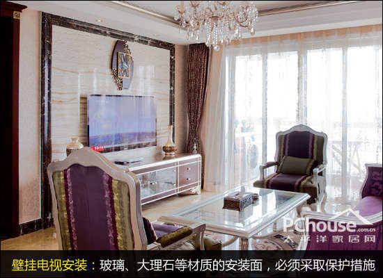

  随着电视背景墙材质越来越多样,壁挂电视安装的环境也越来越复杂。对于一些如玻璃、大理石等材质的安装面,安装壁挂电视的时候,必须采取相应的措施,确保安装稳固、美观。
墙面很关键 壁挂电视安装环境有讲究
  当安装面为普通砖墙,外罩装置玻璃、大理石等安装面时,打孔需使用专用钻头,打孔中注意用冷水进行冷却,防止玻璃、大理石受热不均导致破裂;玻璃、大理石与安装面之间空隙过大应加一垫片,必要时应加长螺钉的长度,以保证安装牢固。

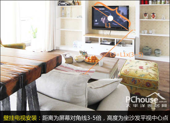

  壁挂电视的观看距离至少为电视显示屏对角线距离的3-5倍,安装高度应以业主坐在凳子或沙发上,眼睛平视电视中心或稍下为宜,一般电视的中心点离地为1.3m左右。根据安装位置的要求,确认在安装面上操作的部位,没有埋藏水、电、气等管线。

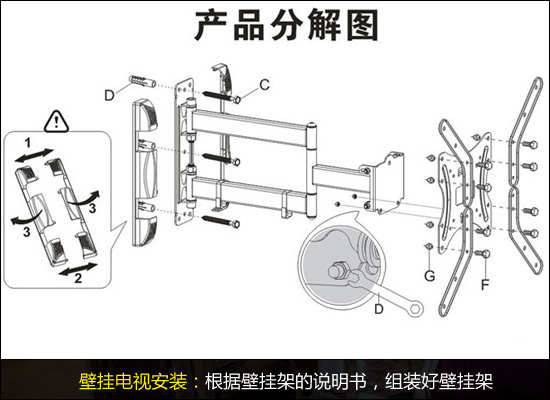

3、组装壁挂架并固定到墙面
组装壁挂架并固定到墙面
  根据壁挂架的说明书,组装好壁挂架。根据电视安装位置,标记出挂架安装孔位,然后在标记位钻孔。接着利用螺丝钉等固定住挂架。
