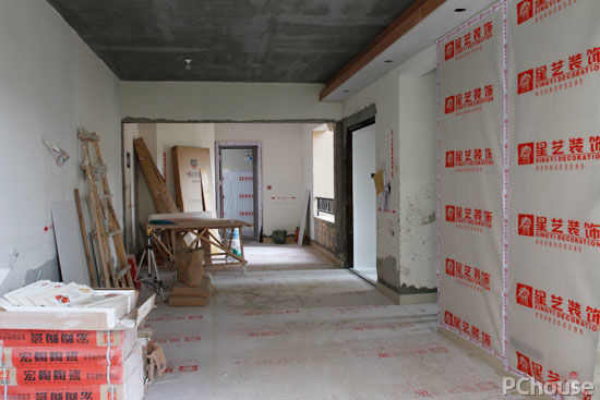

  业主从房地产商那买来的房多是毛坯房,通常内只有门框没有门,墙面地面仅做基础处理而未做表面处理的房。在开放商通知验房之后,需在30天内房屋进行验收交接。那么如果买的是毛坯房,验收的时候有哪些主要要点呢?
毛坯房验收注意事项
