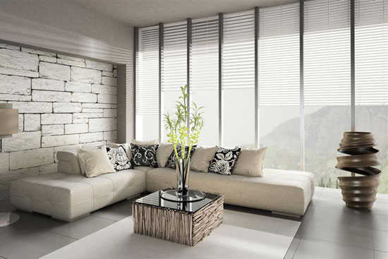

  而现在大多房子都是采用的落地窗的窗户,落地窗能够带来宽大的采光区,利于光线最大化的进入,达到室内光线的明亮,凸显室内宽敞,给人开阔之感。因此越来越多的人在装修房子的时候考虑安装落地窗,我们常见的是阳台、客厅落地窗,其实厨房、卫生间、卧室都能安装落地窗。但许多人不知道落地窗的尺寸如何选择,那么接下来编辑就为考虑安装落地窗的朋友们排忧解难吧。

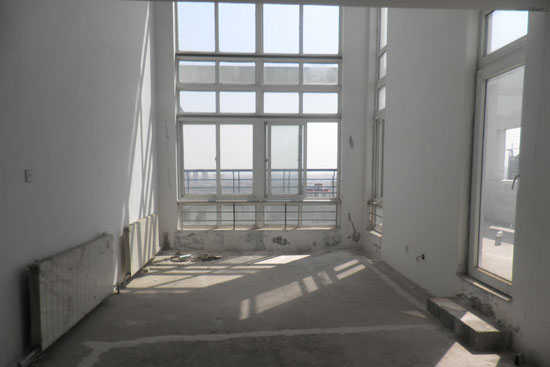

  根据窗户的日照采光、通风换气和眺望远景这三个功能,窗户应尽量开大一些。一般窗户的标准尺寸是:窗户的面积与居室地面的面积之比为1:8或1:7。
宽大采光好帮手 支招落地窗尺寸选择
  另外,开窗的大小还与居室的进深有关:一面开窗采光的居室,进深不应大于窗高的2倍;两面开窗采光的居室,进深不应大于窗高的4倍。一般而言,15平方米以下的房间开两扇窗,15平方米以上的房间开三扇窗。

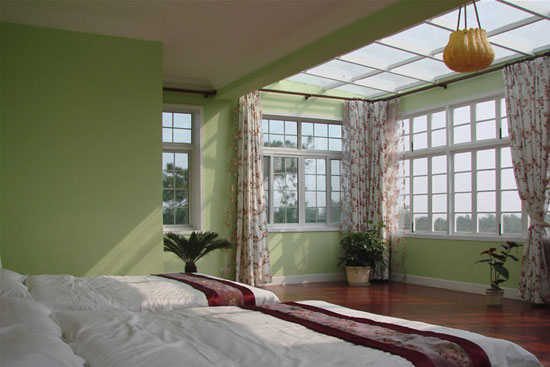

  2、窗户要尽量开高一些。开窗高,能使光线均匀,有利于产生柔和的匀质光线;开窗太低,则光线会集中某一部位,不利于光线扩散;
宽大采光好帮手 支招落地窗尺寸选择
  3、窗户的顶端一定要高于居住者的身高,这可增进居住者的自信和气度,在眺望窗外景致时也用不着弯腰拱背。
