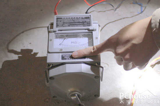

  接通各强电回路,用电流表或电阻表检查各回路是否有电流,出现电流表示使用正常。也可以通过检查回路电阻值来确定使用情况,一般各回路的绝缘电阻值不小于0.5兆欧为正常。

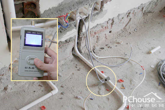

  网线和电话线测试的时候,需要用到网络测试仪,根据仪器操作说明判断线路是否连接正确;而有线电视线、音视频线、音响线的测试需要用万用表测试通断;其他的弱电线路,则建议采用相应的专业仪表测试。
