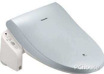

 马桶盖
  发现家里的马桶盖坏了,人们都会求助专业人士。接下来介绍马桶盖的安装方法,在家里也能安装马桶盖。不少朋友看着这个光溜溜的家伙,无从下手,其实一般的马桶盖换起来很简单。掌握好马桶盖方法,既方便又省钱。
  安装马桶盖其实就是需要将马桶后方的固定螺栓拆下来,取掉之前的马桶盖子,然后更换上新的马桶盖子在固定螺丝帽即可。
  围着马桶转转,看看马桶盖的螺丝帽在什么地方,然后选择合适的扳手,把螺丝帽取下来就好了,再换上新的就行了。
  一般螺丝帽的位置不好找,有的在明处,有的在暗处。在暗处的螺丝帽,在马桶内靠水箱一侧,打开盖。用手伸进去,向上、向水箱方向摸过去,应该就能摸到,看是看不见的
  要注意的是大部分马桶盖是不分大小的,安装时调整两个螺栓就行了。不过要需要量好尺寸,
