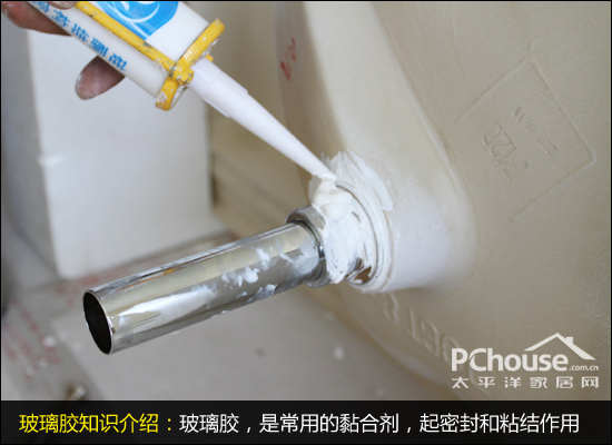

  玻璃胶,是一种家庭常用的黏合剂,是将各种玻璃等与其它基材进行粘接和密封的材料,主要成分为硅酸钠和醋酸以及有机性的硅酮组成。

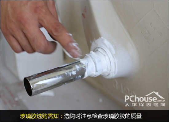

  很多用户在选购玻璃胶的时候总是选择便宜的产品,然而,使用低价胶不仅影响工程质量、使用寿命,更重要的是极易造成返工、耽误工期,甚至出现责任事故,因此不可图省事,不能贪便宜。像几元或十几元的玻璃胶尽量不要买。好的玻璃胶在四十到八十间不等。

5、检验胶质质量
精明选购需知 玻璃胶选购有方法
  一闻气味,二比光泽,三查颗粒,四看气泡,五检验固化效果,六试拉力和黏度。

4、玻璃胶的打胶步骤
避免使用不当 玻璃胶使用需知
  清除接缝表面的水分、油脂、尘埃等污染物,适当时可用溶剂清洁表面,再用干净抹布擦净所有残留物,使其充分清洁、干燥。用塑料胶带遮住接口附近表面,以确保密封的工作线条完美整齐。切开胶管管口,装上尖嘴管,再根据填缝尺寸将其按45°角切开。
  然后装上压胶枪,保持45°角沿缝隙压出胶料,确保胶料与基材表面紧密接触。当接缝宽度大于15毫米时,需多次反复涂胶。涂胶后用刀具修整表面,除去多余胶料,再把胶带撕去,若有污渍,可用湿布除去。
