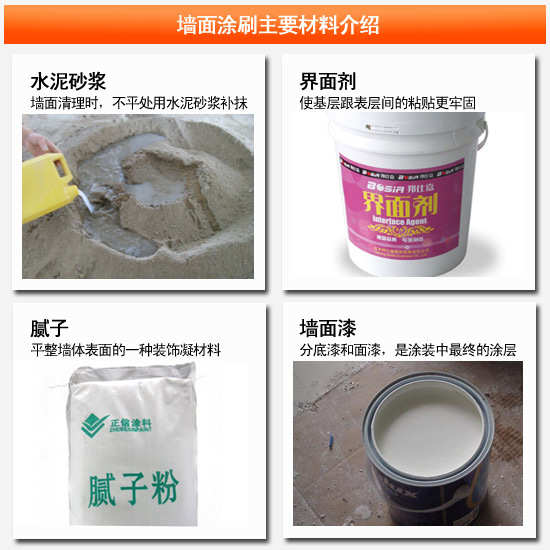

1、材料准备
墙面漆施工材料
  首先要做的就是材料准备。墙面涂刷需要用到的材料主要有水泥砂浆、界面剂、腻子粉、墙面漆等。先准备好需要用的材料,然后根据产品说明,按照不同的配比分别调制。

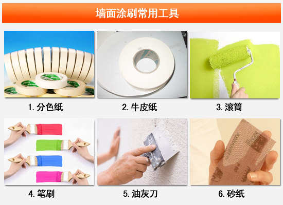

  涂刷墙面漆需要借助一些工具。在准备完所需材料后,别忘记检查涂刷要用到的工具都备齐全没。墙面涂刷常用的工具有分色纸、牛皮纸、滚筒、笔刷、油灰刀、砂纸等。
墙面涂刷常用工具及作用
分色纸
上漆时用于对五金器件和木器件进行保护。此外,需要喷刷不同颜色的漆时,也可用来分开保护
牛皮纸
用于墙面裂缝、墙面相接处,主要作用是防裂,绷住墙面,防止腻子层受水泥墙面影响导致起皮、开裂
滚筒刷
大面积涂料滚涂时会经常使用到滚筒刷,由于滚面范围广,是最省力、省时的刷具
笔刷
可用于涂刷涂料和清洁等,是最原始和比较常用的工具
油漆喷枪
选择喷涂方式时需要用到油漆喷枪
油灰刀
是油漆工经常使用的工具,使用简单方便
砂纸
用于对墙面进行打磨,以减少墙面刷痕,使墙面更加光滑
  墙面涂刷常用的工具有分色纸、牛皮纸、滚筒、笔刷、油灰刀、砂纸。此外可能用到的工具还有铲刀、油漆喷枪、墨斗弹线、纤维网以及高、脚手板、扫帚、擦布等。

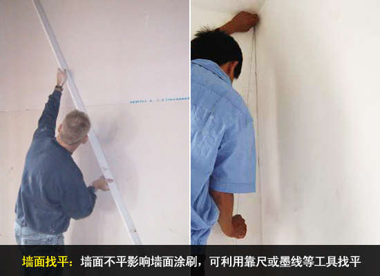

3.墙面找平
凹凸不平的墙面需要找平,对于墙面不平的地方要用粉刷石膏找平,使得墙面的误差不超过3毫米。阴阳角如果不直的话,也需要用粉刷石膏,并且用靠尺靠直

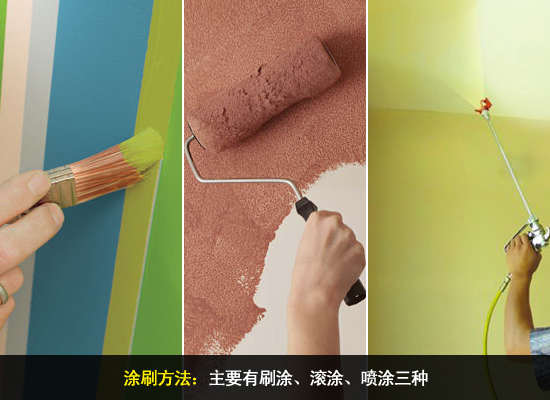

  一般常用的墙面涂刷方法有三种:刷涂、滚涂、喷涂。装修的时候,在衡量各种涂刷方法的优劣后,根据自己的喜好选择最合适的涂刷方法。
墙面漆主要涂刷方法对比
步骤 应用 优点 缺点
刷涂
最原始也很普遍
简单、省涂料、适合多种形状和涂料品种
效率低,不适于用于快干性涂料。若操作不熟练,漆膜会产生刷痕、流挂、涂刷不均等现象
滚涂
适用于大面积施工
效率较高、省漆、修补色差小
装饰性能稍差,滚涂容易出现不均匀的滚筒痕迹
喷涂
适合刷高明度涂料
喷涂速度快,光滑细腻,拐角和间隙能很好地上漆
喷雾相比较来说费漆,另外如果有了磕碰,修补的色差会比滚涂更明显

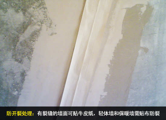

  墙面防开裂处理方法
墙面防开裂处理
  墙面防开裂处理对墙面漆涂刷质量会产生重要影响,处理不好,后期墙面可能会发生开裂。在处理的时候,墙面有裂缝的地方一般用牛皮纸带和白乳胶贴住。而一般轻体墙和保温墙等非承重墙需要贴布,贴布时尽量选择质地好一点的墙布和白乳胶或网格布,网格布相对防裂效果会更好一点。
  墙面如何找平
墙面找平
  墙面找平也影响着整个墙面涂刷的最终效果。无论是新房还是旧房,墙面肯定都不可能做到完全的平整,阴阳角也不可能做到完全的垂直。因此对于墙面不平的地方要用粉刷石膏找平,使得墙面的误差不超过3毫米。阴阳角如果不直,也需要用粉刷石膏,并且用靠尺靠直。

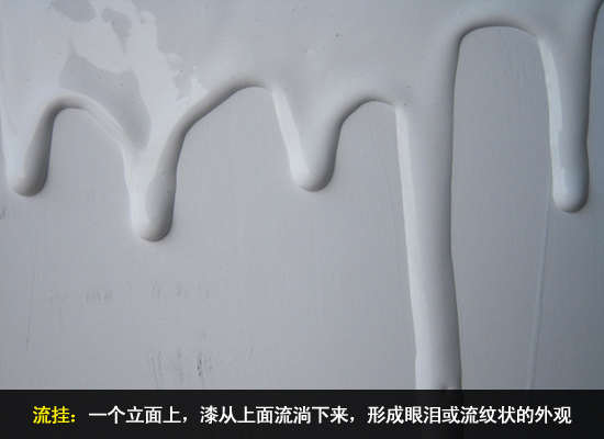

1、流挂问题
  常发生在墙面垂直表面或垂直表面与水平表面相接(棱角)处,流挂处漆膜比其他表面漆膜厚。多是由于涂料稀释过度和一次刷漆量过多所致。
墙面流挂
  解决措施:涂料应严格按照配比进行稀释;涂刷时,要把握涂层厚度,涂刷迅速均匀,若发现局部流挂,立即用刷子理匀,去掉多余的油漆,刷子硬度要适当,刷毛不要太长太软;对于喷涂,若发现流挂,可等漆膜干燥后用砂纸打磨平,然后再涂饰。

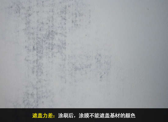

2、遮盖力差问题
  涂刷多遍,仍可见墙面基底的颜色,或整体颜色不均匀。出现这个问题的原因可能有底漆和面漆颜色反差明显;油漆被过度稀释,漆膜太薄;墙面基底为凹凸面,通常凸面漆膜过薄;鲜红、鲜黄颜色部分深色和艳色(如深蓝、鲜红、鲜黄、鲜橙等)墙面漆本身遮盖力差。
墙面遮盖力差
  解决措施:使用与面漆颜色相类似,但稍浅的中层漆或底漆;控制稀释比例;使用滚筒施工效果较好;对某些颜色或墙面基底应适当增加面漆涂刷层数。

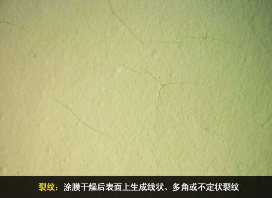

3、开裂问题
  漆膜上生成线状、多角或不定状裂纹。问题产生原因可能是因为一次涂刷过厚或未干重涂;墙面基底过于疏松或粗糙;施工时温度过低;油漆底漆与面漆不配套。
墙面开裂
  解决措施:铲除受影响漆膜;确保漆膜一次施工不会太厚;确保前层漆膜干透后才重涂;必要时用合适的底漆封固墙面基底;对于粗糙度大的内墙墙面基底,建议使用柔韧性佳的产品;墙面基底温度低于5℃时,不可施工墙面乳胶漆;底漆与面漆要配套。

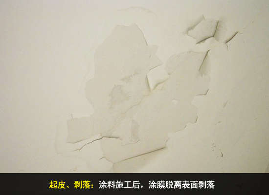

4、起皮剥落问题
  漆膜产生许多曲折、高低不平、起皮、剥落的现象。主要原因有基层未清理干净有浮灰、污渍,涂层与腻子粘接不够;腻子粘接力差,或涂料成膜不够,底材耐水性差。
墙面起皮剥落
  解决措施:基层处理恰当,保持良好施工卫生条件;让涂料粘度适当,每层漆膜不宜过厚,漆刷毛不要太长太软,同时避免阳光直射和强风吹拂。

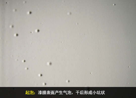

5、起泡问题
  漆膜隆起成泡或破裂。产生原因主要有墙面基底水分过高,水分向外扩散时其压力把漆膜鼓起;土建时的防水处理差,导致水分通过裂缝或未上漆基面进入墙体另一面的基底,或有漏水,扩散时破坏漆膜。
 墙面起泡
  解决措施:铲除所有起泡、剥落部分,若是由于墙面基底的腻子所引起的问题,铲除腻子并用合适的腻子重刮;遵循施工规范,做好墙面基底防水层;施工前对墙面基底裂缝进行修补,保证墙面基底水分含量符合施工要求,必要时在局部区域增加漆层防止雨水渗入。
