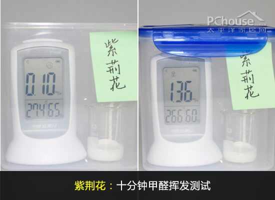

  涂料的甲醛挥发表现是一个长时间持续挥发的过程,甲醛挥发的测试只能代表一段时间的挥发情况。因此,即使涂料具有抗甲醛的功能表现,也应在涂刷后,经过一段时间的通风,才宜入住。此次,将选用甲醛测试仪以10分钟为一段时间的甲醛挥发,测试出两款涂料的大概挥发数值,供对比参考。

紫荆花抗甲醛净味多功能墙面漆
  测试紫荆花抗甲醛净味多功能墙面漆,选用10ml的测试样品,与甲醛测试仪一同密闭在2.1L的保鲜盒中,停留约10分钟的挥发时间并测试读数。测试仪在测试初期的甲醛数值为0.10mg/m3,10分钟后,数值上升到1.36mg/m3。按照装修标准,面积100、层高3m的房间大致需要40L涂料,那么在刷完涂料10分钟后,不通风状态下的甲醛浓度为0.03528mg/m3,仍然属于国家标准0.10mg/m3安全浓度范围之内。

紫荆花抗甲醛净味多功能墙面漆10分钟挥发测试:
10ml涂料在2.1L密闭空间10分钟浓度为1.36mg/m3,初始浓度为0.10mg/m3,
则2.1L密闭空间中甲醛总量为:(1.36-0.10)×0.0021=0.002646mg,
100m2需要40L涂料,则 10ml/40L = 0.002646mg/ X mg,得X=10.584mg,
若家居层高为3m,则施工完10分钟甲醛浓度为:10.584/300=0.03528mg/m3;
  PChouse编辑点评:在此项关于甲醛挥发的对比评测中,仅能测试某段时间与某个环境下的甲醛挥发数值,但此次测试以同样的环境下去测试其甲醛的挥发数值,两款涂料还是具备了一定的可比性。从此次测试上看,多乐士竹炭森呼吸全效墙面漆明显要优于紫荆花抗甲醛净味多功能墙面漆。

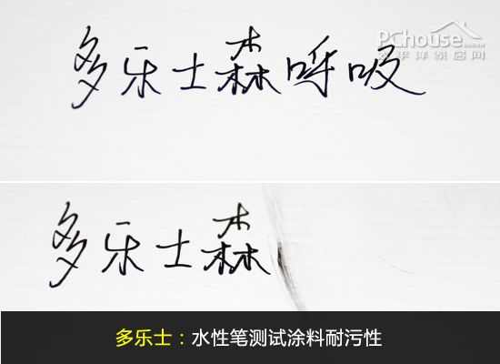

多乐士竹炭森呼吸全效墙面漆
  分别在刷上多乐士竹炭森呼吸全效墙面漆的测试纸上,以水性笔写上字,随后以湿抹布擦去几个字,字迹可被明显的擦去。

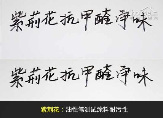

紫荆花抗甲醛净味多功能墙面漆

  以油性笔写上字,随后以湿抹布擦除字迹,字迹无擦除的痕迹,说明此款涂料不耐油性笔的污渍。

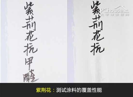

覆盖能力
  假如涂料被作为家居墙面翻新的作用,涂料的覆盖能力则被作为考量的关键。涂料的覆盖效果好,对于一些明显性的污渍覆盖能起到关键性的作用。

紫荆花抗甲醛净味多功能墙面漆
  同样的,对紫荆花抗甲醛净味多功能墙面漆进行字迹覆盖后对比,其字迹以涂料覆盖后,基本能够将字迹覆盖住。
  PChouse编辑点评:从耐污性的对比上看,多乐士竹炭森呼吸全效墙面漆要相对优于紫荆花抗甲醛净味多功能墙面漆,从水性笔和油性笔字迹的测试中基本上可做出个比较。但在覆盖能力的表现上,两款涂料都具备着较好的覆盖能力。

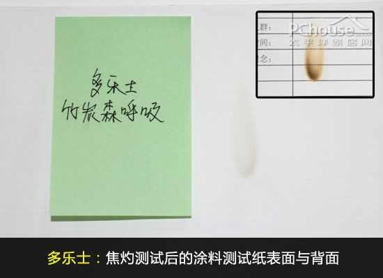

  防火性测试主要测试涂料的隔热性能。以检验涂料的隔热表现。将点燃的打火机靠近涂料测试纸表层,并停留10秒钟以灼烧涂料测试纸表面,观察涂料测试纸表层的焦灼痕迹以及测试纸背面的焦灼痕迹,以观察焦灼的颜色判断涂料的防火性。
多乐士竹炭森呼吸全效墙面漆
  对刷上了多乐士竹炭森呼吸全效墙面漆测试纸以打火机燃烧10秒钟的时间。10秒钟后,观察到涂料表面只出现相对轻微的焦灼痕迹,而背面,也无较深的灼烧后的颜色。

  对紫荆花抗甲醛净味多功能墙面漆的涂料测试纸进行测试,其测试结果的测试纸表面留有轻微的焦灼后的痕迹,而观察测试纸的背面,灼烧后的颜色要更深。
  PChouse编辑点评:从防水性的测试上看,两款涂料都具备着一定的防水特性。在防火性的表现上看,虽然都具备了基本的防火性能,但以其焦灼的程度来看,多乐士竹炭森呼吸全效墙面漆要更优于紫荆花抗甲醛净味多功能墙面漆。

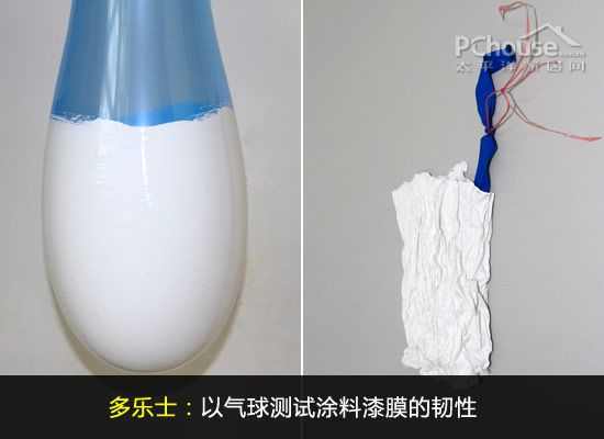

  涂料具有良好的漆膜韧性,其耐用的程度也会相对较高。韧性好的涂料不仅具有一定的伸缩弹性与附着力,而且具备了相对优秀的耐污性与防水性。此次测试,我们将在一个充气气球表面刷上相应的涂料,待干后将气球放气,观察其漆膜是否产生开裂与漆膜粉碎的现象。
多乐士竹炭森呼吸全效墙面漆
  对多乐士竹炭森呼吸全效墙面漆测进行漆膜韧性的测试,观察其刷上涂料的气球放气后,漆膜无出现明显的漆膜碎屑脱落与漆膜撕裂的现象,说明这款涂料具有非常高质量的涂料韧性与附着力。

  PChouse编辑点评:从漆膜韧性的对比上看,两款涂料都具备一定良好的漆膜性能,均无出现漆膜开裂产生碎屑的现象,但从漆膜完整度上看,多乐士竹炭森呼吸全效墙面漆要更胜一筹。透气性的表现上,两款涂料都具备着一定的透气性,但从析出的水雾产生的模糊度上看,多乐士竹炭森呼吸全效墙面漆要更好一些。
