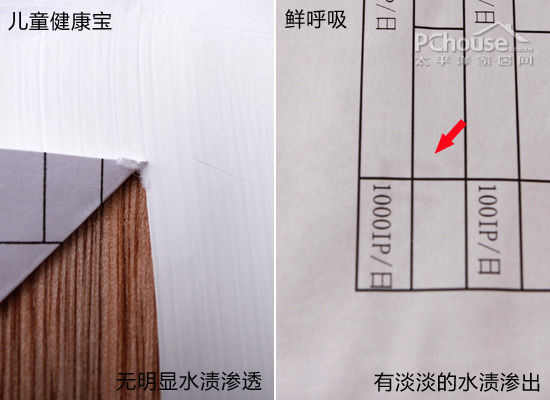

以两款涂料在防水性上进行对比,在测试纸表面滴加一定的水分,并让水分停留约10分钟的时间,观察表面是否有明显的水分渗透至底层的纸张。通过测试,鲜呼吸其测试的背面出现小面积淡淡的水渍,而儿童健康宝无明显的水渍渗透的现象。
