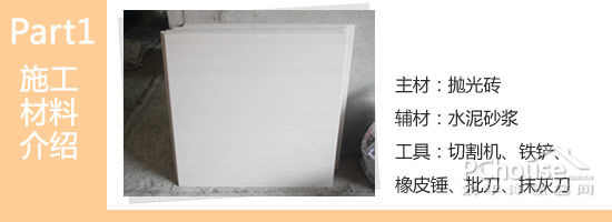

施工材料:主材型号看清楚
小编采访的案例中,户主选购的瓷砖是800x800x10.7mm的抛光砖,米白色的砖面分布了垂直条状的纹理。浅色调的瓷砖让客厅空间显得更加明亮,使用抛光地砖让客厅感觉更加大气。

地砖铺贴的辅料包括水泥和砂等,在铺贴时水泥和砂的比例不同,铺贴的效果也不同。地面填平使用1:3配比的水泥砂浆,在铺贴时则使用1:1配比的水泥砂浆。
施工工具:大小工具齐上阵
装修过程中,施工工具必不可少,不少工具看似简单,但却是不可被替代的。地砖铺贴必备工具有:切割机、铁铲、橡皮锤、批刀、抹灰刀等。

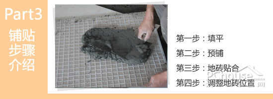

准备充足就可以开始铺贴地砖了,铺贴的流程一般分为几个步骤:在平整干净的地面铺上水泥细沙、预铺、填水泥砂浆、铺贴并调整地砖。这5个工序下来,地砖就稳稳当当地铺贴在地面了。下面一起看看这些步骤需要注意哪些细节。
步骤一:水泥砂浆须填平
在清洁的地面均匀铺上一层1:3配比的水泥砂浆,并用铁铲和抹灰刀填平表面,一般砂浆厚度为3-4cm。这种方式称为干铺,一般比较适合客厅铺设大规格瓷砖,如1mx1m的地砖。
步骤二:地砖预铺
水泥砂浆填平后,在离地面高5cm放一条平衡于墙面的线,让地砖沿着直线铺贴。然后取地砖铺在表面,并不断调整瓷砖的位置,使之与墙面或旁边的瓷砖对齐。
步骤三:湿铺结合
案例中适用800x800mm的地砖,面积不大,为了让地砖更好地与地面贴合,师傅在干铺的基础上再使用湿铺。将混合好的水泥砂浆均匀涂抹在地砖的背后,注意切忌只涂四周。然后将地砖覆盖在预铺的位置上。
步骤四:调整地砖位置
不断用橡皮锤敲击砖面,检查水泥与细沙的贴合情况,出现空鼓的要重新填入水泥,此检查必须反复做,至敲击无空洞响声位置。再用水平尺检查地砖的平整度。
