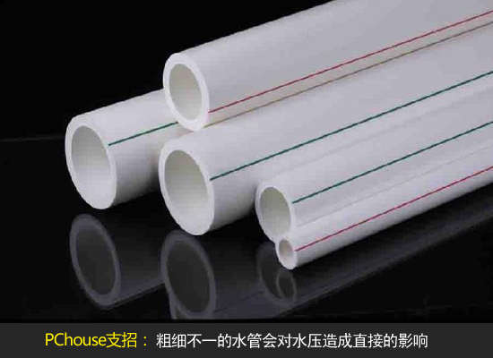

2、给水管尺寸
避免家居渗水漏水 装修水路改造知识
  一般家庭装修常用的是4分管和6分管。进户管用6分管,分出的水管用4分管就可以了,若分出的水管也用6分的,出水速度肯定比4分好,水压是会小一点。这个就随个人了。但本人建议全部用6分管可能会好一点的。

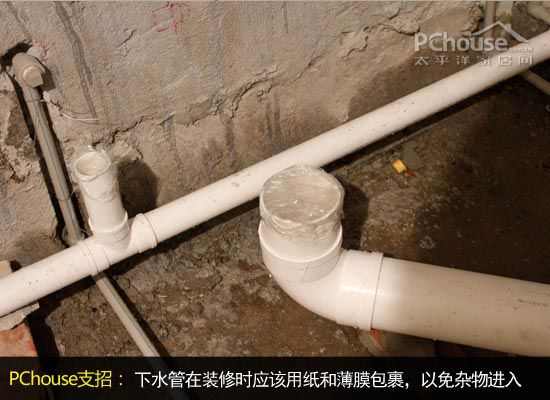

2、施工前保护下水口
避免家居渗水漏水 装修水路改造知识
  在对水管的施工改造中,一定要防止下水道堵塞,要在施工前,对下水口、地漏做好封闭保护,防止水泥、砂石等杂物进入。水泥、砂浆一旦堵塞通道,极其难清,会带来极大麻烦。

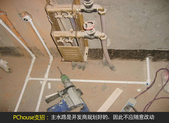

3、水路改造保证主水路不动
  房屋内的承重墙是不允许开槽的,而带有保温层的墙体在开槽之后,很容易在表面造成开裂,而在地面开槽,更要小心不能破坏楼板,给楼下的住户造成麻烦。另外,主水路要保持不动。

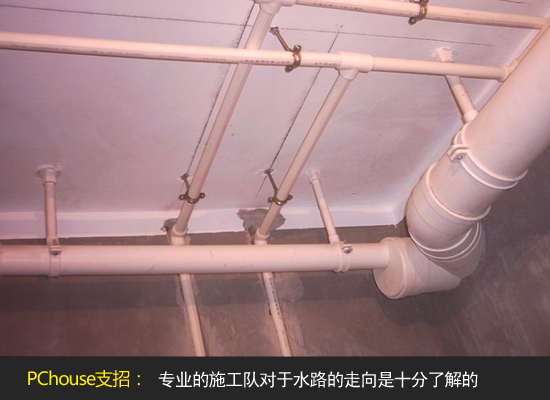

1、水管沿着墙顶走
避免家居渗水漏水 装修水路改造知识
  因为刨地地下有很多暗埋的管道,刨地本身就很不安全,万一破坏了原来的地下管道将非常麻烦!而且走地的话,在后期的装修过程中,万一电钻破坏水管,影响安全。当水管走顶引到卫生间时,遇到您需要出水的地方,则应开竖槽往下。

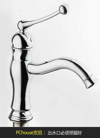

3、洁具出水口的预留和保护
± ×°·ì
  当水管走向到合适的高度,应预留好花洒、面盆、洗衣机等出水口。这样做的好处是,当装修完工贴砖后,您可以根据出水口的位置,判断水管的走向。所有的水管均在出水口垂直向上,从而避免水管不会有任何原因被破坏。

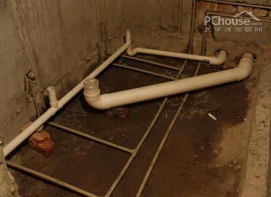

4、原来下水位置最好不改变
避免家居渗水漏水 装修水路改造知识
  原来下水位置最好不改变,因为当你改变下水位置的同时会影响下层的的排水,严重的话则会引起堵塞的问题。

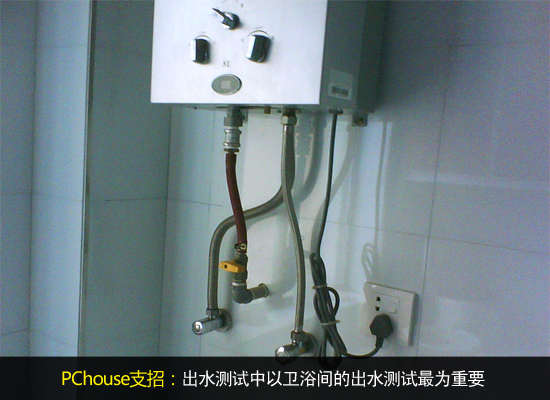

1、测试各个出水口的使用情况
避免家居渗水漏水 装修水路改造知识
  打开所有水龙头,热水器等,测试是否所有的出水口都能出水通畅。如果遇到出水不畅的情况应该及时处理,以免留下后患。
