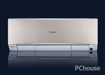

挂式空调怎样清洗保养
拔下电源插头,切断电源。
打开空调机外壳,先从两侧轻轻掰开,从两边到中间,掰开过后往上推,推到一定的位置会自动卡住。
取出左右两个过滤网(从下面往上取出),取出后,大家可以看看滤网有多么的肮脏。
待取出过滤网后,我们就可以看到空调的肺(蒸发器)了,首先用力摇摇空调清洗剂,再均匀的喷蒸发器上,喷好过后需等15分钟,等泡沫完全渗入蒸发器滤片。
喷好空调清洗剂后,在这期间,我们可以清洗滤网,拿到有水龙头的地方,先用水冲,注意:冲洗的时候最好是从内往外冲,因为灰尘都是从外往内进入的,所以这样可以冲洗得更加干净。冲洗的时候可以用软毛刷反复刷之。洗好过后用干毛巾擦擦。
待15分钟过后,泡沫基本已经渗入蒸发器,这时,装回过滤网,盖好机盖,
接通电源,启动空调,15分钟过后就会有污水从水管排出。
